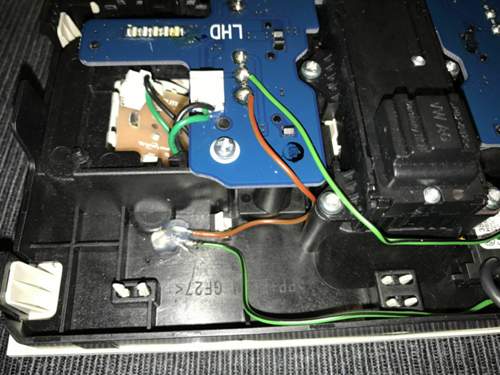

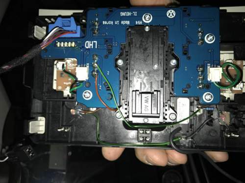

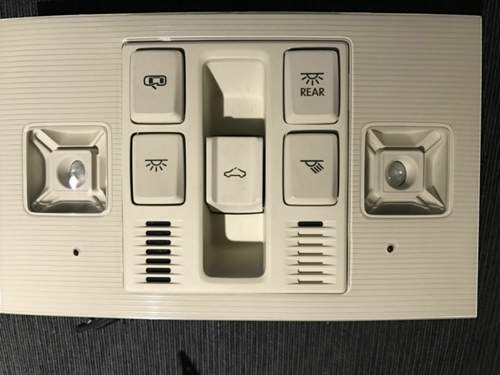

Ich habe mir jetzt 2x 3mm rote LED's eingebaut.
Anhand er Bilder sieht man wo und wie. Die Bilder wirken aber wesentlich heller als im Original.
Die Ausleuchtung an der Mittelkonsole ist für mich ganz ok so.
Was ich nicht beachet hatte, das die Abdeckung im Himmel aus Plexiglas besteht.
Dadurch erleuchtet sich auch die Abdeckung, was ich nicht so schön finde.
Mal schauen, wie ich das noch ändere.

@netman123 schrieb am 1. März 2017 um 12:53:26 Uhr:
Was ich nicht beachet hatte, das die Abdeckung im Himmel aus Plexiglas besteht. Dadurch erleuchtet sich auch die Abdeckung, was ich nicht so schön finde.
Vielleicht kannst Du einen Ring um die LED setzen oder die Bohrung im Plexiglas mit schwarzem Edding lichtundurchlässiger machen, respektive den "Außenmantel" der LED.
@DVE schrieb am 2. März 2017 um 21:07:49 Uhr:
...hab den Edding genommen. Hat funktioniert.
Es leuchtet fast nur noch die LED.
Perfekt ist es zwar, wenn man die LED gar nicht sieht, aber so kann ich glaub ich damit Leben.
Auf Bildern ist es leider schlecht zu sehen.
