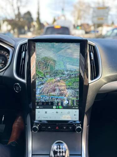

Ein kleines Update zur Ambiente ist noch 14 Zoll Android unit gekommen :cool:

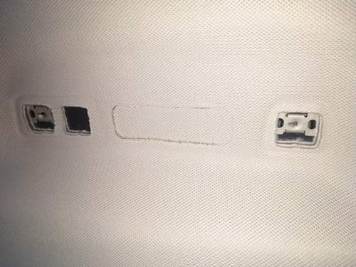

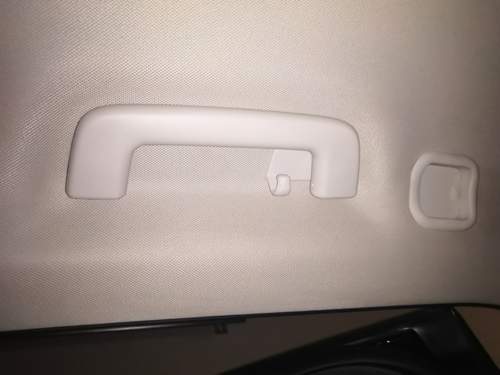

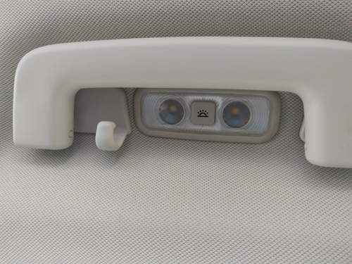

Eine weitere Lixhtbaustelle ist aber schon beendet. Und zwar bin ich als Besitzer eines Galaxy ohne Panorama Dach etwas enttäuscht gewesen über die einzelne Leselampe inner zweiten Reihe. Im Frühjahr waren wir abends noch mit Kindern unterwegs und meine 6jahrige Tochter wollte Licht haben, um ein Buch zu schauen. Dumm jur, dass sie rechts außen inner zweiten Reihe saß und nicht an den Schalter kam. Auch meine Frau kam vom Beifahrersitz da net hin. Dann hat die Kleine den Schalter mit der Buchecke einschalten können.
Nun danach war ich quasi angefixt und wollte jedem Kind eine Leseleuchte einbauen. Wie? Man nehme die Leseleuchten von einem Modell mit Glasdach. Mit a bissel Glück bei ebay UK einen kompletten Kabelbaum für das Dach ab der A Säule samt Leuchten gefunden. Mehr noch: der Stecker für die Alarmanlage war auch dran(das ist ebenfalls verkabelt, aber noch nicht freigeschaltet). Nun neben Kabel und Lampen braucht man noch zwei Kunststoffrahmen, wo die Lampen dann fest sitzen. Diese müssen etwas gekürzt werden, da sie ja zwischen dem Himmelbezug und Dachmetall beim Auto ohne Glasdach rein müssen. Ging mit ner Metallsäge inner Hand. Dann Panikgriff ab, mit nem Bleistift das Loch markieren (die Lampenhalter sind Schablonen) und was vom Himmel mit nem Skalpell ausschneiden. Danach die Kunsstoffhalter durch die große Öffnung/Netzhalter vorsichtig zwischen Himmel und Dachblech in die Position schieben. Vom gekauften Kabelbaum habe ich die Kabel der beiden Leuchten zu je ca 65 cm abgemacht und dann durch das Dach zur mittleren Leseleuchte gelegt. Die Farben der Leitungen sind bei allen drei Lampen schön passend, sodass man sie einfach farbe zur Farbe an die mittlere Leuchte anschließen muß. Die Pankikgriffe brauchen aber danach etwas längere Schrauben. Ich hatte da was passendes zu Hause.
Nun Ergebnis ist, dass nun auch die Kinder, die jeweils außen sitzen eigenes Licht haben. Da diese Lampen das Originaldesign haben, passen sie perfekt. Und da sie quasie im Panikgriff sitzen, leuchten sie senkrecht runter und es kommt sowohl bei Kindern was an, als auch beim Aussteigen auf den Boden. Man sieht im dunklen einfach mehr.
Ganz billig ist der Spaß nicht, aber wer gerne bastelt kann hier eine interessante Lösung verwirklichen. Und keine Angst, man ist weit weg von den Airbags und die Karosse ist so geformt, dass hinter dem Dachhimmel ein riesen Stauraum für die Leuchte ist. Alles sehr großzügig im Galaxy. Dürfte beim S-Max analog sein.
Sorry, dass die Bilder Durcheinander sind. Vom Handy kriege ich das nicht besser hin.
Gruß,
Micha
Öffnung für die Leuchte fast durch
Fertig
Ausgangszustand

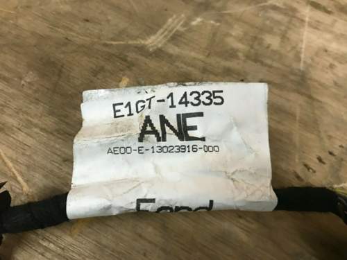

P.S. anbei das Bild der Teilenummer des Dachkabels für die Leuchten und Alarmanlage. Das war aus dem S-Max und passte von der Länge in der A-Säule auch beim Galaxy für die Alarmanlage. Als, falls es wer beim FFH bestellen mag...kost um die 80 € oder so. Und natürlich muß man nich sein Dachhimmel abnehmen, man verlegt bloß nur Teile...
Teile nr Leuchten und DWA S-Max u Galaxy

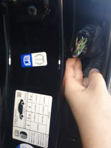

Oder anders: natürlich hat es mich heute in den Fingern gejuckt. Ganz, wie vom Shakespeare geschrieben: Sein oder nicht Sein, wollte ich wissen, ob der Strom für die Ambientenbeleuchtung bis zur Hintertür liegt oder nicht. Das lässt sich im Türstecker überprüfen.
Unser Galaxy Titanium wurde am Freitag, den 18.10.2018 gebaut. Hat zwar schon viel drinne, aber leider net alles, was ich gerade zu ändern versuche. Kurzrum Stecker auf der Fahrerseite anner B-Säule aufgemacht und jepp zwei Leitungen, die man braucht, liegen da, fehen aber im Türkabelbaum. Beifahrerseite net überprüft, aber soll auch da liegen.
Prozedur: direkt an der B Säule ist am Gummi n dünner Kabelbinder. Wenn ihr nicht so langes und dünnes habt, dann die Rastersase im Kabelbinderschloss mit einer dicken Nadel etwas hochdrucken und das gesicherte Stück herausziehen. Ist zum wiederverwenden. Dann die Hintertür schließen, Fahrertür auf zum Stecker abbauen. Das geht so: erst zieht ihr das Gummi vom Stecker direkt an der B Säule ab. Nicht an der Tür! Als nächstes unten am stecker auf 6 Uhr eine Rasternase nach oben drücken und den Stecker schon mal etwas aus der B Säule ruasziehen. Schon mal ist vllt nur 1-2 mm, das reicht aber. Das gleiche oben an den beiden dünnen Rasternasen. Nun kann der ganze Stecker samt Kabel rausgezogen werden. Nun den Stecker trennen und gucken.
Stecker auf der Fahrerseite heißt C755, Beifahrerseite C555. Auf der Fahrerseite sollten aus dem Auto auf Positionen A6 und A7 zwei Kabel sein:
A6 ist BN, A7 ist GR-RD. Der dicke schwarze A21 ist immer da.
Beifahrerseite sollte so sein: B1 BN, B2 GR-RD. B21 ist schwarz und immer da.
Zusammenbauen: am besten etws Silikonspray auf das Gummi, dann steckt ihr das Gummi voll auf den Stecker und sichert es mit dem Kebelbinder von vorhin. Wenn das Gummi richtig sitzt, reicht natürlich auch die Kabelbinderlänge, wenn ihr das Gummi etwas zusammenpresst. Danach die Stecker verbinden und alles in die B-Säule bis zum Anschlag reinstecken.
Alternativ kann man natürlich die schwarzen B-Säulenverkleidung im Innenraum ausklipsen und dann da reinschauen. Wenn man weiß, wo man suchen muss, geht das auch sicher schneller, als die erste Porzedur.
Anbei noch n Paar Foddos.

So....heute mal nach der tollen Anleitung von @Dr.Corsa den Stecker ausgebaut und nachgeschaut - auch bei mir sind die benötigten Leitungen bis zur B-Säule vorhanden.
Ambientebeleuchtung für Mondeo hinten ist nun bestellt - das nächste Projekt kann beginnen :-)
