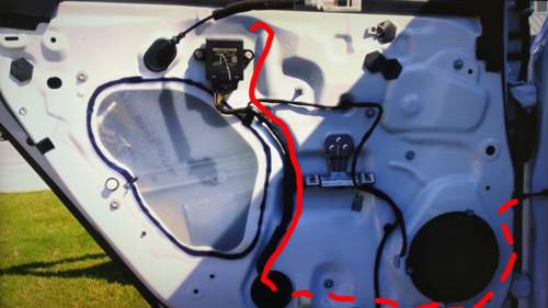

@gobang
Danke dir....damit sollte ich das hinkriegen, wenn der Max denn irgenwann mal kommen würde....
@gobang
Ich komme nochmal kurz auf diese Thema zurück....
Weißt du zufällig, wo der Unterschied der Teile von vor 29.03.2019 zu denen ab 29.03.2019 ist?
Hast du ggf. eine Adresse, wo man die beziehen kann?
Finde irgendwie nur Angebote im Ausland....
Danke und Gruß
@Bladerunner6 schrieb am 1. Oktober 2022 um 17:08:48 Uhr:
Nein, kann ich leider auch nicht sagen, was da den Unterschied macht.
Z.B. hier auf Lager (Teile-Nrn. für ab 29.03.2019):
https://www.der-ersatzteile-profi.de/artikel/leitung-a6335873https://www.der-ersatzteile-profi.de/artikel/leitung-a5594737
(Lass Dich nicht von der Bezeichnung 'Leitung' abschrecken, Ford hat für seine Teile oft so irreführende Namen.)
Ja stimmt, ist halt ein Auto und kein Pu** :-)
@halblinks schrieb am 7. Januar 2020 um 07:49:15 Uhr:
Mein 2016er hat die Beleuchtung noch. Gerade mit einer Wasserflasche darin gibt das sehr stimmungsvolle Effekte. Wirklich schade.
@gobang schrieb am 1. Oktober 2022 um 19:38:24 Uhr:
wie per PN besprochen hier noch ein Bild zur Kabelverlegung und mit der Position der LED in der Türtasche, falls das Loch dafür fehlt.
Kabelführung Tür hinten
