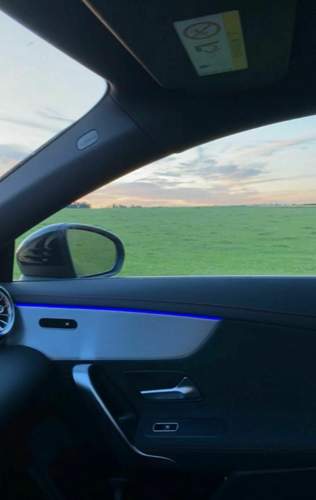

Habe jetzt das Problem dass meine Ambientebeleuchtung nur noch weiß leuchtet. Ein ändern der Farbe sowie Helligkeit ist nicht mehr möglich. Auch kann ich sie nicht mehr ausschalten.
Meine Frage : kann ich selbst irgendwas machen oder muss ich in die Werkstatt und da mal nachfragen?

Entweder es ist nach einer längeren Pause wieder gut (paar Stunden stehen, damit alle Systeme sich wieder neu starten etc) oder das Steuergerät braucht ein Update bei der Werkstatt, weil sich was aufgehängt hat.
Ging zu Beginn bei mir auch eine Weile so.
Musste dann jedes mal: per Doppel-Klick am Schlüssel (also quasi den Zündschlüssel ausschalten) den Wagen abschliessen. Danach den Wagen per Tastendruck am Schlüssel wieder öffnen und die Zündung anschalten. Für gewöhnlich gang dann das Ambientelicht wieder ganz normal.
Seid irgendeinem update der MBUX hat sich dann das Problem von selbst gelöst.
Versuch es einfach mal, und gib uns dann bescheid...
Update:
Das mit den Doppel-Klick am Schlüssel hat auf Anhieb geklappt.
Alles funktioniert jetzt wieder ganz normal.
Vielen Dank für die Hilfe 🙂
