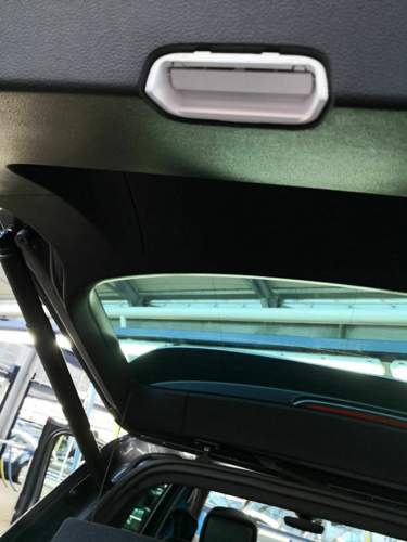

Ich bin gerade dabei die Beleuchtung an der Heckklappe zu tauschen, bekomme die aber nicht raus. Was muss ich wie und wo hebeln?
Das erste Teil ist abgebrochen.
Hat sich erledigt. Habs geschafft. 🙂

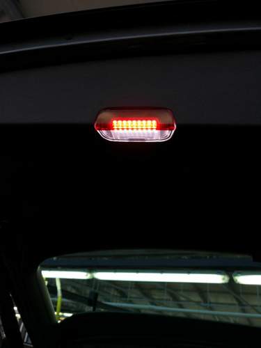

Vorher
Nachher
@Fatalegrande schrieb am 6. Januar 2019 um 15:35:23 Uhr:
@Cross Polo
Es wird heller sein. Gut das dir das Teelicht kaputt gegangen ist. 😁
@Cross Polo schrieb am 6. Januar 2019 um 15:51:00 Uhr:
@Cross Polo
Die in der Tür sind doch auch die selben Leuchten oder?
Dann werde ich das Teelicht da auch mal entsorgen 🙂

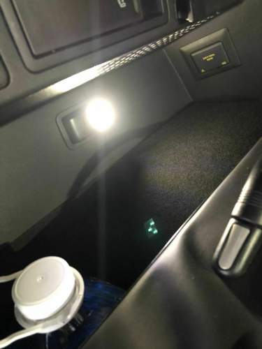

Wie wärs denn
damit
? Der Aufwand hält sich in Grenzen und macht schön hell
@chevie schrieb am 6. Januar 2019 um 16:48:43 Uhr:
@Fatalegrande schrieb am 6. Januar 2019 um 16:36:59 Uhr:
Auf jeden Fall muss im Kofferraum noch mehr Licht rein. Lampen sind bestellt. Danke für die Hilfe hierbei.
Wie wärs denn damit? Der Aufwand hält sich in Grenzen und macht schön hell
Sieht auf jeden Fall erst mal gut ausgeleuchtet aus. Das sieht aus wie an der Ablage montiert? Wäre ja ungünstig. Beim vollen beladen muss die Ablage raus.
@Fatalegrande schrieb am 6. Januar 2019 um 17:33:47 Uhr:
Kein Problem, im Kabel ist ein Stecker. 5 Beiträge unter dem mit dem Bild ists beschrieben, einfach mal weiter lesen 😉
Edit: Der Link zur Leiste ist jetzt >hier<
Taschenlampe ist manchmal in Tiguan vorhanden.
3T0 947509 9B9
3T0 947417 C 9B9
1T0 972703
Bd42e2ds-960-1
Oder nachträglich einbauen
3T0 947 509 9B9. Rahmen
3T0 947417 C 9B9 Leuchte
1T0 972 703 stecker
000 979 019 E passende Rep. Leitung
Geht die Taschenlampe mit dem Licht von recht an?
Die Taschenlampe geht mit dem Licht an, sprich wenn man den Kofferraum geöffnet.
