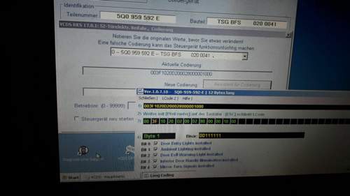

Bin neu hier,also seid nachsichtig wenn ich etwas falsch mache!
Jetzt zu meiner Frage:
Habe an meinem Tiguan mj.2018 Türverkleidungen mit Ambientebeleuchtung und Türgriffbeleuchtung nachgerüstet,
außerdem habe ich mir mit der codierung aus dem Golf 7 Forum das mit den 10 Farben codieren lassen.funktioniert prima.
Auch das Ambientemenü war sofort da.
Alle 3 Punkte (Fusraum, Dach und Tür sind vorhanden) Türsteuergeräte wurden ebenfalls gewechselt! Auch hier ist das Häkchen gesetzt.
Am Bildschirm ändert sich die Helligkeit beim betätigen der einzelnen Bereiche, nur die Türleisten bleiben schwarz!
einzig dieTürgriffe leuchten (alles wurde mit original schaltplan von Vw verkabelt)
Weiß echt nicht mehr weiter, auch mein Freund von Vw kommt nicht an die original Codierungen ran, damit wir einen Vergleich hätten ob wir etwas falsch gemacht haben.
Vielleicht kann mir irgendjemand helfen.
Vielen Dank im vorraus und l.g.

Welches Codier-Werkzeug benutzt du denn?
VCDS? Wenn Ja, stelle bitte mal einen vollständigen Auto-Scan bereit.
Benutze VCDS,
Nur fahre ich jetzt für 2 Wochen auf Urlaub und weiß daher ob ich vorher noch an den Laptop rankomme.
Wie ich einen Autoscan mache weis ich ehrlicherweise auch nicht, wird sich aber sicherlich irgendwo nachlesen lassen.
Sorry,meinte eigentlich wie ich das im Forum hochlade.
Sorry, für mich absolutes Neuland.
VCDS Hauptmenü, "Auto-Scan" --> Start. Das Ergebnis, nachdem du auf Speicher gedrückt hast, liegt dann im Logs-Ordner von VCDS.
Man muss in der alle Türen Stg. Kodieren:
[LO]_ambient_light: [VO]_active

Falls das ein aktueller Auto-Scan ist, fehlt aber in den Türsteuergeräten jeweils 1 Bit.
STG 42 und 52 Byte 1 Bit 1 setzen.

So, war gestern In der Werkstatt.
Sowohl im linken, als auch im rechten Türsteuergerät ist das Häkchen im Byte 1 auf Bit 1 gesetzt!
Habe mich selbst davon überzeugt.
Der Mechaniker hat auch keine Lösungsvorschläge mehr.
Hat jemand vielleicht einen Autoscan wo es Werksseitig verbaut ist,damit mein Mechaniker einen Vergleich hat
Ob wir sonst was übersehen haben, oder ob es einfach nicht machbar ist. Türgriffbeleuchtung hat auf Anhieb funktioniert.
LG Markus

Ähm...ich habe dir ja auf Basis des Auto-Scans gesagt, dass das Bit nicht gesetzt ist.
Man fängt übrigens bei Bit 0 an zu zählen. Hat der Mechaniker richtig gezählt?
Nehme mal an das er sein Werk versteht,weil er mir ja auch die Personalisierrung, Ambiente 10 Farben, und ein paar andere Dinge erfolgreich kodiert hat.
Aber bekanntlich kann ja jeder mal Fehler machen.
Versuche jetzt zwei Bilder hochzuladen, wie es in den Steuergeräten aussieht.
Die Bilder sind zwar noch mit einer älteren VCDS Version, habe aber am Mittwoch verglichen und es sieht noch genauso aus.
Vielleicht sieht ja hier jemand ein Problem
lg Markus

Dann ist der Auto-Scan oben alt.
