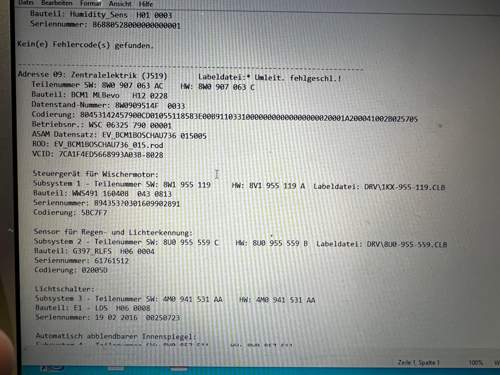

Guten Morgen zusammen
Ich habe vor einigen Wochen die Ali Express Ambiente Beleuchtung nachgerüstet . Soweit funktioniert auch alles aber im 09 er Steuergerät habe ich 2 Fehler hinterlegt die ich einfach nicht weg bekomme ausser ich setze die Codierung der Ambiente Bleuchtung wieder zurück.
Hat vielleicht jemand eine Idee wo das Problem liegen könnte ?
Fehler1
Codierung
Du hast irgendwo ne „Blackbox“ dazwischen geklemmt. Die greift die Signal vom BCM1/MMI ab und wandelt es um für die LED’s. Die Box wird wahrscheinlich die Fehler verursachen.
Genau die Blackbox greift sich das canbus Signal hinterm navirechner ab .
Das ist leider normal bei den Aliexpress Modulen, ich habe das selbe problem, bei mir sind sogar immer 21 Fehlercodes im Fehlerspeicher die nicht weg gehen.
Ich benutze auch sehr selten die Bedienung der Ambiente über das MMI (Facelift mit Touch)
Mit dem vFL ging das viel besser.
Mit der App hat man mehr Farben und es geht viel schneller,ich werde die Codierung noch zurücksetzten.
