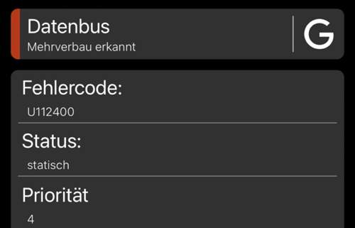

Ja, das meinte ich.
Leider leuchtet da nach wie vor nichts 🙁
Ist der Lichtschalter auf "Auto"?
Grundsätzlich steht der immer auf Auto. Habe den testweise tagsüber dann auf Abblendlicht an gestellt.
Habe jetzt aber nur die beiden Türen codiert und die hinteren nicht da nur vorne in den Türen die LED nachgerüstet wurden.
Dem fehlt irgendwie noch der impuls zum leuchten..
Steht was im FEhlerspeicher?
Bin mir nicht sicher, ob alles verbaut sein muss oder auch ein Teil-Einbau geht.
Im stg19 steht ein Fehler "mehrverbau erkannt" allerdings kann ich nicht mit Gewissheit sagen ob das daher rührt da ich die Türaußengriffbeleuchtung und die Beamer unterhalb der Tür ebenfalls nachgerüstet habe.
Nein, anscheinend hast du irgendein STG in der Verbauliste deaktiviert.
Wie macht man das bzw wie macht man das rückgängig? Habe gesehen dass bei vcds bei der erweiterten Analyse die kamera als "nicht angemeldet" angezeigt wurde,hab da aber nichts dran gemacht. Der war vor ein paar Monaten beim freundlichen zum Scheibenwechsel. Vielleicht liegt es daran?

Tatsächlich waren 2 Steuergeräte nicht angemeldet die die mehrverbau Meldung verursacht haben. Allerdings bin ich mit der weißen Beleuchtung nichts weiter 🙁
