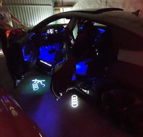

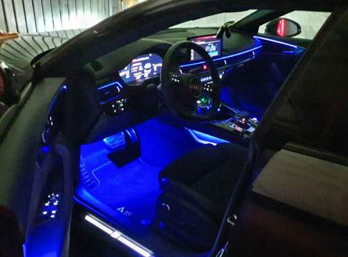

Habe dort das Armaturenbrett und die farbige Fußraumbeleuchtung im Facelift nachrüsten lassen:
20220504
20220504
