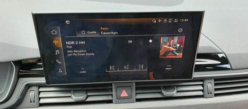

Hallo zusammen, könnte mir mal wer Bilder zeigen, wie die Ambiente Beleuchtung Plus bei einem aktuellem A4 Avant (2021 FL) ausschaut und was alles beleuchtet ist? Ich habe es zwar nachgelesen bei Audi, aber ich steige da nicht mehr durch, was nun alles beleuchtet ist und vor allem wie?
Ist die Fußraum Beleuchtung nun auch farbig passend oder bleibt die nur weiß, bleibt diese während der Fahr an oder schaltet sich diese ab?
Ich danke euch
Es fehlt die Türtaschenbeleuchtung und die FRL sind nur weiß, der Rest ist identisch. Ob die FRL während der Fahrt an sind kann man im MMI einstellen. Bei mir sind sie während der Fahrt aus da das weiße Licht nicht unbedingt mit dem Bunten zusammen passt. Beim Öffnen der Türen, bzw Ausschalten leuchten sie trotzdem.

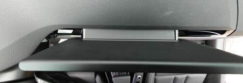

Die Türtaschenbeleuchtung hab ich mittlerweile nachgerüstet. Die Markierung ist zwar vorgezeichnet, ist aber trotzdem keine Spaßarbeit.

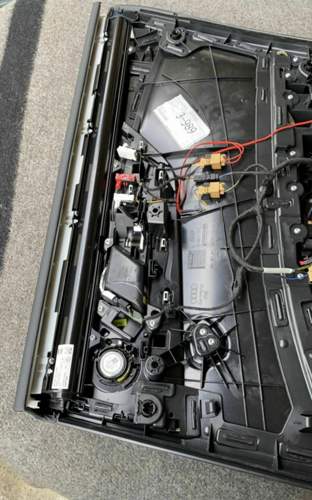

Ich hab jetzt nach einer Anleitung von Nacht-Mensch aus dem Thread "Rot beleuchteter Zierstreifen in Innentüren" vor, die weiße Ambientebeleuchtung zu erweitern.
Dazu hab ich mir die nötigen LED-Leuchten bereits besorgt, jedoch fehlen mir noch die passenden Kabel für den Kabelbaum. Kann mir da jemand helfen?
Woher krieg ich denn die schwarzen Kabel für die Ablagefachbeleuchtung? Und die braunen 4-poligen Stecker habe ich bisher auch nirgends gefunden. Bei eBay gibt es 2 Händler, die 10€ pro Stecker wollen. Geht das nicht günstiger?
Die Stecker bekommst du bei Audi für ca 2€ das Stück.
@Theking2121 schrieb am 5. Juni 2021 um 22:07:48 Uhr:
Hab jetzt 5€ pro Stück im Audi Zentrum bezahlt. Dafür hab ich den Rest billig bekommen.

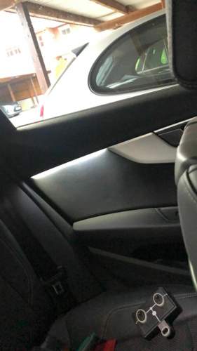

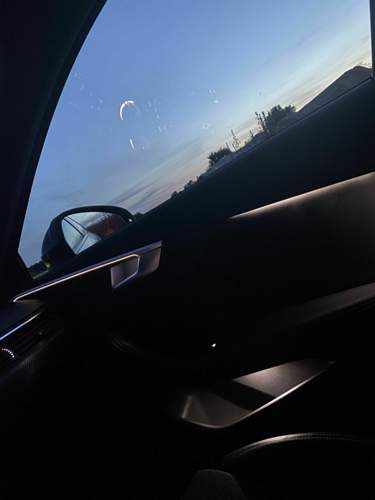

Hatte noch nie nen Lötkolben oder ne Crimpzange in der Hand und konnte die LEDs in den Türen an einem Wochenende nachrüsten. Ist echt machbar für jeden.
99e53b12-ad80-44d1-ba68-521679f4815e
A121ba52-4c7d-47d0-9602-f5d12ed86883
@a4b9avant schrieb am 14. Juni 2021 um 22:54:59 Uhr:
Sehr schön sieht gut aus. Magst du einmal wenn du lust hast den Strom messen von der Ambiente... möchte gerne wissen wieviel Leistung die led maximal haben darf, da bei mir das Steuergerät rum meckert...
