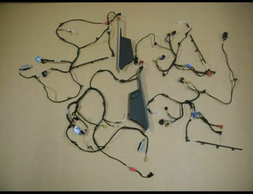

Ich habe ein Angebot für die Ambientebeleuchtung in Original aber gebraucht für 450€, ist der Preis ok?
Das kann man so pauschal nicht sagen.
Was beinhaltet denn die 450€
Soweit ich es beurteilen kann (siehe Bild) sind
Komplett alle 4 Türen, außer die Türwarnleuchter
57e3cbb5-ed2b-401f-ac02-7220df419ab7
Da fehlt aber noch einiges.
-Fußraum Beleuchtungen
-Mittelkonsolen Beleuchtung
-Getränkehalter Beleuchtung
Mir wäre es zu viel. Wenn man clever einkauft bekommt man für 400€ alle Teile zusammen aber davon ist es noch nicht
eingebaut und Codiert
die 400€ sind Orignal Teile NEU oder Gebraucht? wenn Gebraucht, dann wo besorgst Du die?
Das setzt sich aus Neu und gebraucht zusammen.
Türverkleidungen inkl Kabelbäume bekommst du über Ebay oder über die diversen Teile Verwerter.
Stecker und Lampen für den Innenraum habe ich direkt bei Audi neu gekauft da man diese kaum gebraucht bekommt oder zu viel zu teuren Preisen.
Für eine Türverkleidung kann man grob 50-80€ rechnen.
