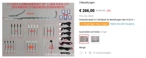

@nikemax2006 Ah, du holst die vorhandenen Ambienteleisten raus und tauschst sie aus? Ich hätte ja dann an deiner Stelle die variante genommen, in der ich nur die LED Leuchte tausche, dann hätten die Leisten von Werk dran bleiben können.
Ich habe die Variante mit den Bluetooth Modulen wie in deiner Anleitung. Die leisten und verschiedene einzelne LEDs
@nikemax2006
Ja, aber meine Variante/Anleitung ist ja Primär für leute gedacht, die KEINE Ambiente haben. In deinem Fall wäre das andere Angebot von dem Händler wohl das am einfachsten umsetzbare gewesen. Da hättest du nur vorn am Armaturenbrett die Lichtleiter einbauen müssen. Der rest wäre Plug and Play: Altes weiißes Leuchtmittel gegen RGB Leuchten aus dem Set tauschen. Die Module usw. wäre ja dann dennoch dabei und noch von nöten.
MIT Ambiente
Ah ok danke dir.
Das war leider seinerzeit beim Kauf so nicht klar ersichtlich für mich. Zwar musste man angeben, ob man weiße Ambiente bereits verbaut hat (das habe ich auch gemacht), trotzdem kam aber dieses Set an.
Gesamtpreis war 227 Euro inkl Zoll.
EDIT sagt: hab gerade nochmal bei ALI geschaut. Das wären sowieso nur 15 Euro Unterschied gewesen, ob mit Türleisten oder nur LEDs im Austausch.

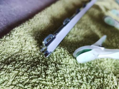

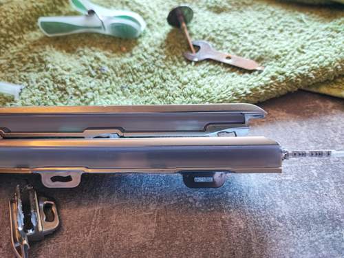

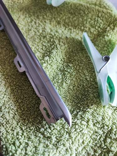

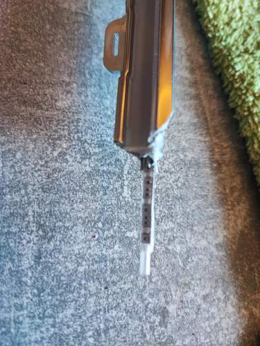

Sie leisten für die hinteren Türen sind zu lang und passen nicht.
@nikemax2006 Das problem hatte ich bei einem anderen Set auch (mittlerweile hab ich schon 5 verbaut o.O). Habe die leiste angezeichnet, 2 von den Rastlöchern entfernt, die länge mitm Dremel gekürzt (waren gute 3-4cm). Wichtig dabei, das LED band nicht zu beschädigen. Das habe ich gelöst, dann zur seite geklappt, die leiste geschnitten und dann nach unten weg auslaufen verklebt (mit schwarzem E-Band, dass es nicht sinnlos umher leuchtet).
Ja, so ist aktuell auch mein Plan. Wie bekomme ich das Band am einfachsten raus?
Leiste
Leiste
So, erstmal etwas angepasst. Mal sehen, ob es schon so passt.

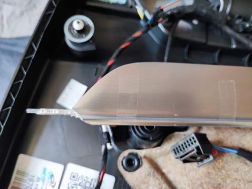

Eine Seite ist fertig.
Img-20220622-132047-min
Passt es nur an den hinteren Türen nicht?
Ja, nur hinten. Vorne war alles passend
