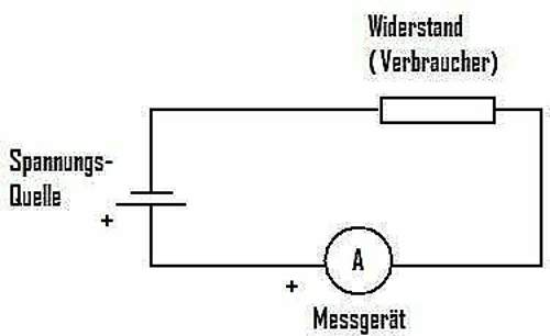

Ausgang für Fußraulleuchten ist für 2 normalen Lampen 5W + Reserve ausgelegt. Beide zusammen können ca. 800-900mA Strom ziehen.
Hast du schon Verbrauchstrom von deinen Modulen gemessen, rein aus Interesse.
Ne habe ich nicht. Wie stelle ich das am besten an?
z.B. mit einem Multimeter
Strom messen
Also ich hab 179 mA gemessen
Viel ist es nicht, aber scheint ausreichend zu sein um den Ausgang für Suchbeleuchtung lahm zu legen.
Na gut. Die Optionen hast du: über ein Relay; vom TSTG falls die Leistung ausreicht oder von Fußraumbeleuchtung die Module zu versorgen.
Jetzt kennst du mindesten die benötigte Leistung, wenn du die Module von einer Quelle versorgen willst.
