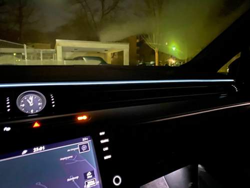

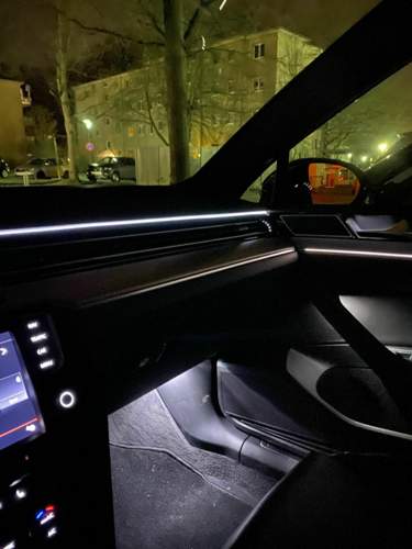

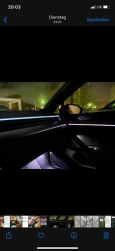

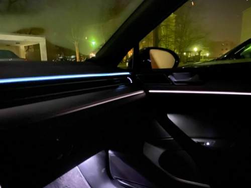

Hallo, ist bei mir genau so, hab auch Weiß bestellt und hat einen leichten blau Stich.
Hier sind zwei Bilder. Wenn man nur den Nachbau streifen sieht, denkt man der ist weiß, aber wenn man beide sieht, sieht man einen klaren Unterschied. Der kommt auf dem Bild noch nicht mal so richtig rüber.
Also meiner Meinung nach ist es iceblau gerade nach dem zweiten Bild. Ist aber auch doof zu sehen weil es unter eine Kante leuchtet. Wie gesagt ich würde den Verkäufer kontaktieren mal sehen was er anbieten kann.
Ok danke, habe den Verkäufer mal angeschrieben.

Habe eine Nachricht vom Händler bekommen: „ Schicken dir neue ohne Blaustich zu.“
Mal sehen ob die wirklich einen Blaustich hatten, oder ob’s einfach nicht weißer geht. Falls noch jemand gute Alternativen hat, die zur originalen Ambientebeleuchtung passen, immer her damit.
So habe die neue EL Leitung (dieses Mal wirklich weiß) bekommen und eingebaut. Ist auf jeden Fall weniger blau, matched so zu 80% zur originalen Ambientebeleuchtung. Habe noch mal beide Bilder reingestellt. Aber meine Bitte gilt weiterhin, wenn jemand ne Lösung hat die noch besser zur originalen AB passt und maximal 25€, schreibt mir!

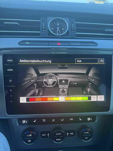

HILFE! lol, nein - so schlimm ist es nicht.
Aber, ich benötige mal euer schwarmissen, bzw. vielleicht auch mal ein admap von einem Stg. das Ambientebeleuchtung codiert hat. Habe den MQB Codierleitfaden zur Hilfe genommen, damit bekomm ich keine Farben angezeigt. Dann hab ich über dieses neumodische OBDEleven die Freischaltung von 10 Farben Ambiente gemacht (faul, jaja ich weis) da bekomme ich immerhin rot bis gelb und etwas grün angezeigt. Aber so richtig komm ich nicht zurande, was mach ich denn falsch? o.O
Ambiente
Du must die APK mit Werten bestücken:
IDE11714-ENG126827-Ambientelicht Farbliste-Blauwert Farbe 1;0
IDE11714-ENG126826-Ambientelicht Farbliste-Gruenwert Farbe 1;0
IDE11714-ENG126825-Ambientelicht Farbliste-Rotwert Farbe 1;128
halt für die Farben 1-10
RGB 255,193,193 ist z.B. Rosa
RGB 255,140,0 wäre ein dunkeles Orange
RGB 138,43,226 bringt ein violett
RGB 124,252,0 ist ein Rasengrün
usw.
