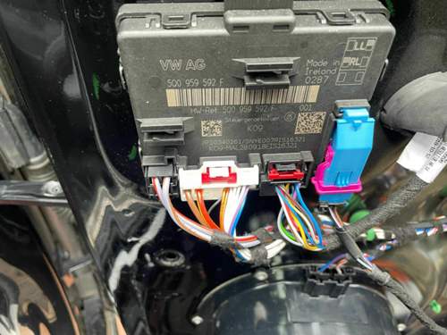

Also die Variante von lightningman ist mir da zu kompliziert da traue ich mich so nicht ran. Ich werde versuchen das kabel der fussraumbeleuchtung zu ziehen. Aber warum muss ich da was anpinnen? Kann ich nicht das Kabel ziehen und einfach verlöten?
Nein, weil das Pfusch ist.
Der Türtrennstecker ist dazu da, daß man die Tür ausbauen kann. Geht natürlich nicht wenn einer dort ein Kabel einfach durchzieht. Außerdem dient er dazu, daß die Kabel nicht immer wieder am Durchgang geknickt werden und irgendwann durch Ermüdung brechen.
@Lightningman Beides! 😁
@Lars9599 Naja, wenn du nicht entweder ein Loch in die Karosse und Tür bohren, dass Kabel freiliegend neben der Tülle verbauen oder den Stecker Innenraum <-> Tür aufbohren willst, dann musst du die Kabel einpinnen. Dein Auto und Gewissen wird es dir danken!
Achso, jetzt habe ich bisschen gegoogelt und weiß wie Ihr das mit dem Türtrennschalter meint. Ja das klingt doch machbar.
Eig brauche ich nur Plus vom Fussraum und Masse geht aus der Tür das wird ja das Steuergerät nicht merken oder?
Google doch einfach mal Ambiente Passat B8
Da hat irgendein Marc genau beschrieben welche Kabel wo genommen werden müssen war ein YouTube Video. Unmöglich dass du es in der Tür nicht hinbekommst. Ich glaube vorne direkt an die stg und hinten an den Fensterheber Schalter. So habe ich das auch bei mir gemacht.
https://youtu.be/ZbteOjyw7qQ
Schau mal zwei Klicks gleich gefunden.

Ja was soll ich dir dazu sagen. Es ist, wie auch in dem Video was du meinst, angeschlossen aber es geht nicht.
Eine Frage habe ich noch. Von den Kabeln die zum Steuergerät gehen kann ich keins abzweigen und Strom ziehen?

Naja warum Wahnsinn? Das Steuergerät weiß ja, wofür die Leitung ist und wieviel die verbraucht. Wenn es auf einmal unlogisch viel ist, schaltet es diese Leitung eben ab. Damit dein Auto nicht in Flammen steht etc.
@Lars9599 schrieb am 25. Februar 2022 um 17:12:00 Uhr:
Du hast ein High TSTG. Bei dir ist es möglich an den Pin für Ambiente Beleuchtung dein Modul anzukoppeln. Und Codieren
Bin mir aber nicht sicher, ob der Ausgang für dein Modul genug Strom liefern kann.
Das wären dann Pin5 - Masse und Pin 8 - Leuchte für Türambientebeleuchtung
Hm aber von den vorhandenen Kabeln kann ich nichts angreifen?
