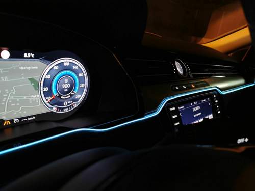

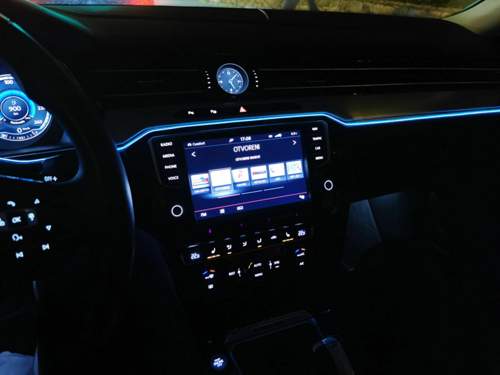

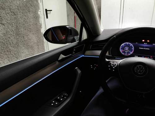

Hi. Es ist zwar China Neon Streifen, aber kein scheiss aussehnde Led zum abschneiden. Es ist Zum einstecken. Mit festem Profil. Farbe könn iht selber wählen. Weiss passt aber am besten. Für Türen kauft ihr 1m Stücke, Armaturenbrett 2m!
http://www.ebay.de/itm/201370098974?...
Es ist ganz easy, ihr müsst Neon streifen nur einstecken. Und ein mal 3,5 mm Borung machen, wo das Kabel in Türverkleidung veschwindet.

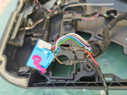

Anschliessen Türen: sihe Bild1. Es muss KEIN Türverkleidung abgebaut werden um Strom abzugreifen!!! Erst Deckel an der Tür entfernen, da läuft direkt ( vielleicht mit Finger fummeln, suchen) Kabelstrang mit 4 Adern ( alle Farben kann nicht mehr errinern, es ist aber nur eins der frei rum hängt) Ihr btaucht "Lila"- Spannung und "Braun"-Minus. Fertig
Anschliessen Armaturenbrett: Links anfangen. Auch erst Streifen einstecken. Bohrung direkt über Lüftungsdüse versehen. Kabel durch und da ist schon direkt beleuchtung füt Lüftströmmungsrad.
Das ist eigenlich alles. Alles in warme Garage zu machen. Lässt sich Streifen einfacher biegen.
Alles zuschaltbar mit Standlicht, in Stellung "Auto". Also so wie armaturenbeleuchtung. Dimmen hab nicht probiert erst gestern spät abend fertig geworden. Sollte aber auch gehen. Wenn heute dunkel ist, melde mich.
Licht ist angenehm. Blendet nicht.

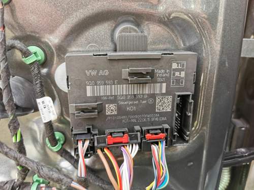

ich besitze nun seid cca. 2 Wochen einen Passat B8 (Limousine 2.0L TDI mit 240PS).
Leider ist im Fahrzeug keine Ambientebeleuchtung verbaut daher möchte ich diese gerne (nicht original) nachrüsten.
Ich habe mir bereits bei blauertacho4u das benötigte Material bestellt und erhalten ( https://www.blauertacho4u.de/.../ )
Da ich mehr oder weniger Laie bin, bin ich der Anleitung aus dem Youtube Video gefolgt ( https://www.youtube.com/watch?v=hfik1xNRwRA ) und habe die entsprechenden Kabel (hellblau und braun) als Stromverbindung genutzt und die vorhandenen zwei Käbel entsprechend drangelötet.
Leider hat dies bei mir nicht funktioniert, sämtliche Stromversorgung in der Tür war anschließend weg, d.h. weder Fensterheber noch Beleuchtung funktionierten.
Anschließend habe ich die beiden Kabel wieder entfernt und alles auf "Serie" zurückgesetzt, auch dann funktionierte an der Tür nichts mehr. Auf den entsprechenenden PINS am Steuergerät war auch keine Stromzufuhr mehr.
Erst als ich das Tür-Steuergerät ausgebaut habe und wieder zusammengebaut habe hat es nach mehreren Versuchen durch einstöppseln der vorhandenen Stecker wieder funktioniert.
Da ich nicht weiß ob/was ich falsch gemacht habe wollte ich mich an den Rest des Fahrzeugs erst einmal nicht ranwagen.
Habt Ihr eventuell eine Info für mich was falsch gemacht wurde?
Habe ich die falschen Kabel genommen?
Danke vorab für jegliche Info/Hilfe.
Img-20201114
Img-20201114
Hellblau gibt es beim Passat B8 nicht. Wahrscheinlich ist es grau (ohne Streifen?) und braun. Ich bezweifel, daß man die Letronix mit diesem Signal speisen kann. Dort ist nämlich ein PWM Signal vorhanden, welches über das 5F gesteuert werden kann (Schalterhintergrundbeleuchtung). Die Letronix werden zusätzlich zu viel Strom gezogen haben und das BCM hat den Hahn zugedreht, um den Ausgang zu schützen. Hättest Du am T-Stg nur die Anschlüsse wieder abgemacht und Busruhe abgewartet, hätte es zu 99,9% auch wieder funktioniert. Ich will Dir nicht auf die Füsse treten, aber das Einspließen, was Du da gemacht hast, war Murks (von der Ausführung her). Die Letronix werden doch über App gesteuert, oder? Da brauchst Du entweder Dauerplus (abgesichert!) oder Zündungsplus (auch abgesichert). Die exact gleichen Kits mit 6 Leds gibt es übrigens auf AliExpress für 30 Euro.

Guten Abend
Ich habe mir das Projekt vorgenommen zusätzliche Lichtleistung einzubauen und dank eurer Anleitung klappt es eigentlich ganz gut soweit.
An der Front habe ich die 2m Lichtleiste an der Fußraum Beleuchtung angeschlossen und diese klappt direkt ohne Probleme.
Als ich mich dann an die Beifahrertür probiert habe, bemerkte ich , dass das Licht dort viel stärker zu Geltung kommt (dunkel blau El Wire von Amazon).
Nun vermute ich , dass der Strom an der Front zu schwach ist, da die Farbtöne sich etwas unterscheiden.
Kann mir jemand helfen oder soll ich einfach mal eine neue Lichtleite testen ?
Ist auch schon vorgekommen dass die falsche Farbe geliefert wurde. Eventuell hast Du eine andere Farbe bekommen als gewünscht.
Warum dann überhaupt an der Fussraumbeleuchtung? Die kannst Du auch separat zur der Beleuchtung der z.B. Fensterheberschalter regeln.
Deswegen hängen bei mir die Türen an den Fensterheberknöpfen und die Front ( entlang des Cockpits ) am Stellrad der Luftausströmer.
Somit dimmt die El Beleuchtung gleichmässig und die Fussraumbeleuchtung separat.
