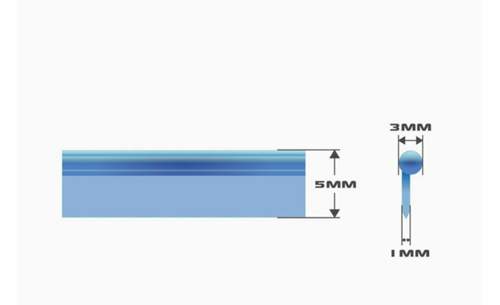

Welche durchmesser has du
Diesen Durchmesser
@Manny007 schrieb am 24. Oktober 2020 um 16:02:50 Uhr:
Diesen Durchmesser
Bekommt man irgendwo dünnere ?
Weil die sind bissi zu dick weil auf den türen sind origenale verbaut brauche dünnere

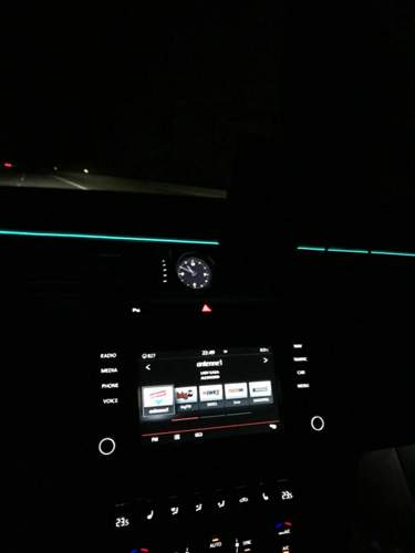

Bin am fahren.... momentan habe ich die auf 90% Leuchtkraft. Wenn’s mal längere Fahrt wird, sind so 50-60% viel angenehmer
Hier ein Foto 🙂

@Manny007 schrieb am 24. Oktober 2020 um 22:49:26 Uhr:
@Editshala1
Kannst du mir fotos schicken in deinem inneraum wie das aussieht
Hier ein Foto 🙂
Danke für das Foto
