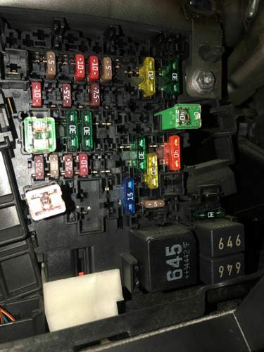

Hi, kann mir jmd sagen welches Kabel das Abblendlicht versorgt? Möchte dort die Ambientbeleuchtung anschließen sodass es angeht wenn das Abblendlicht angeht.
Und welcher pin wäre das im sicherungskasten?
Passat b8 trendline, 1.6l tdi 2015

Nimm vom Lichtschalter oder irgendwelcher schalter den grauen
@Golfi30 schrieb am 25. Juli 2020 um 21:17:41 Uhr:
Wo soll ein grauer kabel sein? Schau dir die fotos an.
@ArminciPassatB82 schrieb am 27. Juli 2020 um 22:31:41 Uhr:
Lies mein Beitrag nochmal
Golfi30 meint Du sollst Dir den Strom von Klemme 58d (graues Kabel) abgreifen. Die Klemme 58d findest du bei jedem beleuchteten Schalter. Der Lichtschalter ist mittlerweile kein einfacher Schalter mehr, sondern ein Steuergerät, welches am LIN-bus hängt.

Da muß ich leider wiedersprechen 🙂 . Der LDS ist ein LIN Bus Teilnehmer. Der hängt am gleichen Bus wie auch der Regen / Lichtsensor (B699). Selbst in der schnödigsten Ausführung mit Halogenscheinwerfer.
Sonst würden ja auch Rückmeldungen wie die Umschaltung der Beleuchtung von "Auto" von der Farbe orange auf grün (Standby vs Licht an) und NSW oder NSL "an" nicht funzen mit nur 4 Kabeln.
Der LWR vom TE ist allerdings noch analog. Also hat er Halogen Frontscheinwerfer 🙂
