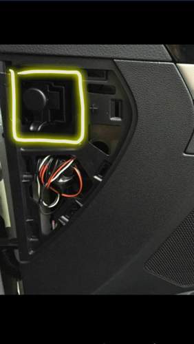

Weiss jemand wofür dieser Klotz hinter der Verkleidung ist?
Könnte ein Teil der Verkleidungsbefestigung an der Tür sein 😕

Ist dafür da um den Abstand variieren zu können in Richtung Schalttafel.
@VR Rocco
Welchen Abstand? Das teil verschwindet doch hinter der Abdeckung.
@DVE

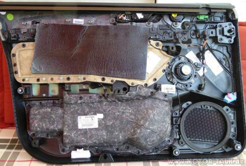

Wozu hast du die Verkleidung abgebaut?
Ist es schwierig? Evtl. eine Alleitung?
@passarati 2 schrieb am 26. September 2016 um 19:52:53 Uhr:
@VR Rocco
Abstand Türverkleidungen vs Schalttafel, quasi der Spalt da dazwischen.
Da lässt sich nichts einstellen.
Wird nur eingesteckt und fertig

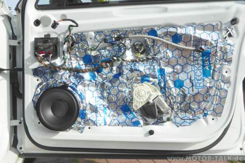

Na wegen der Dämmung (siehe Bild 2).
Die Demontage der Türverkleidung ist nicht allzu schwer. Irgendwo hier im Forum gibt es auch schon eine Anleitung. Ansonsten frag mich noch mal.

@DVE schrieb am 26. September 2016 um 20:12:07 Uhr:
Aha die Dämmung hast du nachträglich angebracht.
Was bringt es? Geräuschdemmung?
Ist es hinterher leiser?
