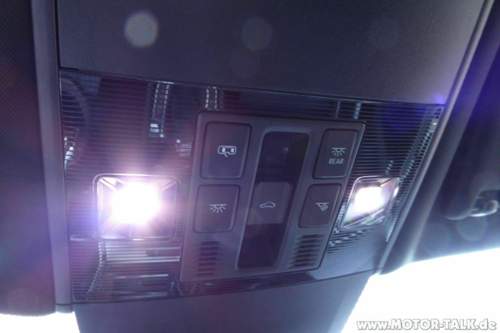

@VR Rocco schrieb am 29. August 2016 um 18:50:22 Uhr:
Also das im Dach bzw. Dachleuchte ist übel hässlich, wie ne Puff Leuchte....
Denke mal, dass der Winkel beim Knipsen die Leuchte etwas unvorteilhaft hat aussehen lassen.
Habe nur die normale und soviel anders schaut die nicht aus ...
P1050664
@gbeuch schrieb am 29. August 2016 um 19:08:30 Uhr:
Wie halt alles Geschmackssache! ...und darüber kann man nicht streiten, bzw. sehr gut streiten 😁
Da gebe ich dir Recht 😁 habe ja auch die Ambiente 1 aber das reicht auch nun wirklich... Das was mir bei der Ambiente 2 gefällt ist die Lichtstreifen am Amaturenbrett.
