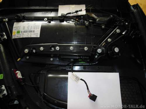

hier die Bestellnr. 12 Stk 4A0 853 107 Clip (metall)
4 Stk 4B0 971 832 Flachkontaktgehäuse (für Pin's , Stecker f. Lichtl.)
4 Stk 000 979 009 Pinkabel , hab mir noch welche nachbestellt sicherheitshalber
und die Bilder
Gruß Rainer

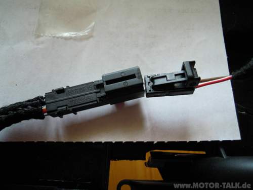

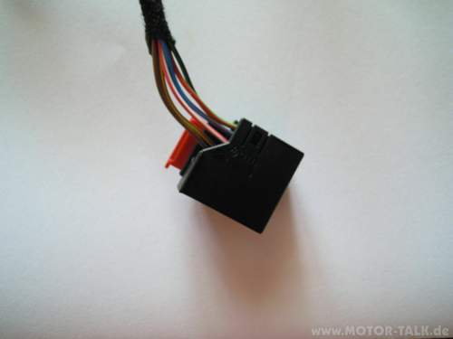

@ stepnogorsk,
so die Lichtleisten haben eine Kupplung dran, dafür sind dann dei Flachkontaktstecker zu verwenden , denn die kommen da reingesteckt. Die Stromversorgung wird dann zu einem 32igem Stecker verlegt und in diesen eingesteckt hierzu brauchts du die PIN's , die wie ich im Beitrag vorhin bebildert habe (Kabel Gelb) . Dieser 32ige Stecker wiederum kommt in das Türsteuergerät gesteckt .
That's it !!
noch drei Bilder zur Vorstellung 😉
Die Belegung der Stecker vorne u. hinten hier.http://www.motor-talk.de/.../bernhard-audi-a3?...
hoffe dir wurde geholfen Rainer

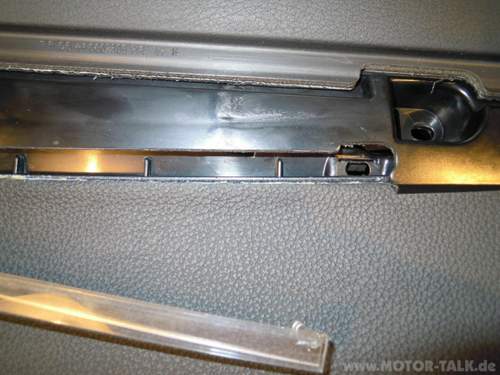

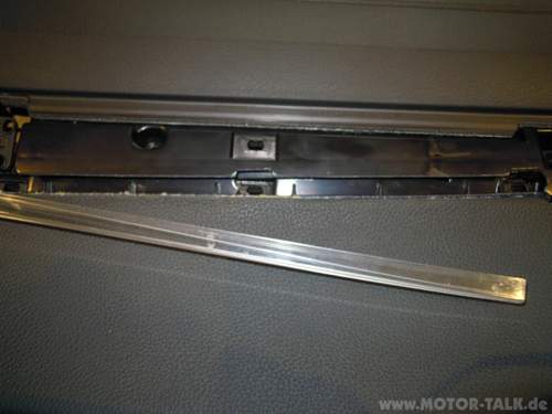

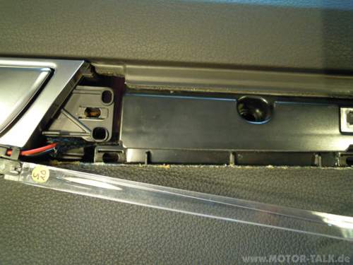

Was habt Ihr eigentlich gedremmelt, um die Lichtleiste einzubauen, die Dekorleiste oder Türverkleidung?
Kann man da irgendwie erkennen an welcher stelle was ausgeschnitten werden muss?
@ stepnogorsk
vielleicht helfen dir diese Bilder weiter zu deiner dremel Frage. Du musst natürlich an der Verkleidung das Plastik bearbeiten.
Die Verkleidung auf den Bildern ist ab Werk mit Lichtl. und so soll es aussehen nach getaner Arbeit. Die Dekorleiste deckt dann alles ab, diese bleibt unberührt!!!!
