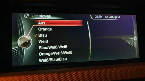

So hier einmal der Codier Vorgang. Damit soll sich auch die Ambiente Beleuchtung nach Fahrmodus ändern.
