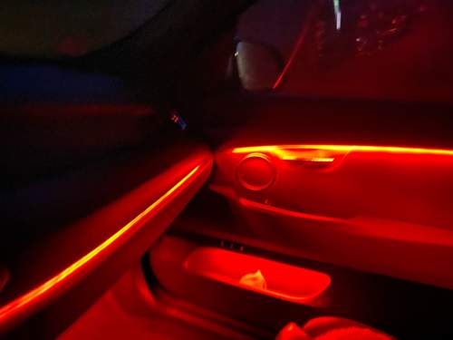

Wie ihr wisst ist bei einigen die serienmäßige Ambientebeleuchtung nicht die hellste, ich habe mich umgesehen und die meisten verbauen einfach komplett neue LED-Strips von Aliexpress usw. oder lassen sich diese von jemanden einbauen Preise 700-1000€. Mir geht es eigentlich nicht um die Farben, das originale Orange ist in der Nacht eigentlich ganz angenehm für mich nur könnte es ein wenig heller sein als es schon ist, aktuell ist es in der Nacht ganz ok bei mir aber könnte halt etwas mehr sein.
Die Idee ist es jetzt eine Art Spiegelfolie oder Chromfolie über die originale Leiste zu tun in der Hoffnung das so das Licht mehr nach unten abstrahlen tut oder mehr reflektiert, was haltet ihr davon? Hat jemand ähnliches mal ausprobiert?

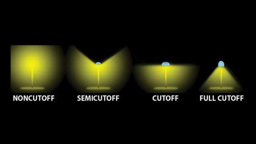

In meiner Vorstellung ist es so in etwa aktuell, diese Röhre wo das Licht abstrahlen tut ist an klips befestigt und sollte im prinzip unter der Leiste in alle richtungen strahlen, etwa wie bei SEMICUTOFF auf dem Bild aber wenn mann jetzt oben eine Art Spiegel platzieren würde zb. aus dem Ikea wo man an die Wand kleben tut ist ziemlich dünn und mann kann es schneiden oder eine Spiegelfolie usw. dann sollte das doch wie bei FULLCUTOFF ein auf dem Bild und sollte doch praktisch nach unten hin etwas heller leuchten weil das Licht gebündelter wird.
Jetzt hab ich’s verstanden…
Musst du ausprobieren und schauen, ob es tatsächlich einen Effekt gibt…. Ich kann es mir wie gesagt kaum bis gar nicht vorstellen, da die Helligkeit der Lichtmodule einfach fehlt. …Kommt natürlich auch auf deine Ausstattung an, hell oder dunkel macht ein unterschied… aber auch dieser ist praktisch nur marginal.

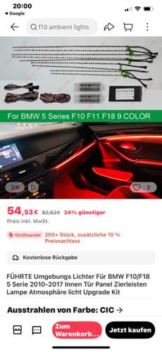

Da ist einer in Berlin der würde mir dieses Set mit 9 Farben für den F10 mit allem was dazu gehört für 250€ verkaufen, da ich zu weit weg wohne um kurz dahin zu fahren, der baut die dort um sieht ganz nice aus eigentlich, aber da muss man glaube ich am Kabelbaum an der Tür rumpfuschen um Strom für dieses Modul abzuzapfen, das ist mir dann wieder etwas zu blöd und ich besitze diese skills dafür nicht um ehrlich zu sein bevor ich da was falsch verdrahte und einen Kurzschluss habe später.

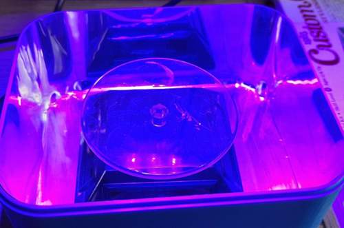

Habe das hier gefunden, bei Amazon gibt es bei einigen Spiegelfolie Nutzer die das in einer ähnlichen Art benutzen, dieser hier hat wohl für einen Resin Druck diese UV LEDs mit der Spiegelfolie verstärkt in dem er die Innenseiten dieser Box beklebt hat, so wie er es beschrieben tut. Muss dazu sagen das die Folie nicht 100% wie ein Spiegel wirkt auf vielen Bildern ist eher mehr blur als klar

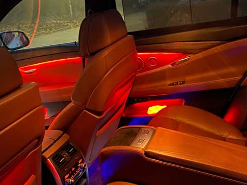

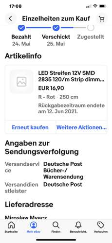

Hallo Ich habe meine selbst gemacht -umgebaut kosten Punkt 25€ LED Stripe 2835 die sind ca 5 oder 7 mm breit und pesen perfekt Meterware .Auto BMW F07 GT Bj 2010 bei Originalen habe nichts gesehen.Bilder sind bei voller Lichtstärke am Tag.Grüße Miki
