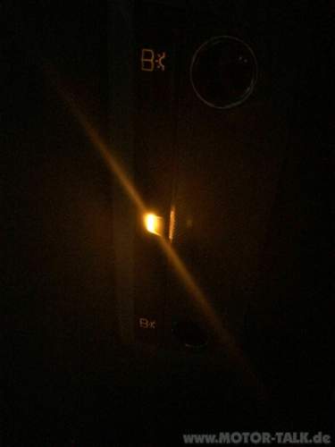

Hallo Leute,
hat schonmal jemand versucht die hintere Lese-/ Innenleuchten gegen die aus dem W212 auszutauschen? Dort ist ja eine Ambientebeleuchtung integriert.
Optisch würde ich sagen, dass es passt... zumindest auf Bildern sehen sich die Leuchten ja recht ähnlich.
Da bei Avantgarde / Elegance ja eh die Schalter beleuchtet sind, gehe ich davon aus, dass Plug&Play möglich sein sollte. Ähnlich wie die UFO-Nachrüstung im 211 ;-)
So, meine Leuchte kam schon heute, weniger als 24h nach der Bestellung. Ich mache immer wieder nur gute Erfahrungen mit dem GTC.
Hier mal ein paar Bilder, die hoffentlich den Umbau der Innereien ohne weitere Worte erklären.
Der Effekt ist bei meinen saharabeigen Sitzen schon sehr hübsch, die Rückbank ist ein einen leichten orangen Schein gehüllt. Leider habe ich keine Kamera, die das festhalten könnte.

Bitte mache mal ein Bild von der Ambientebeleuchtung im dunkeln und lade es hoch :)
Wäre nicht so uninteressant bevor man 170 Öcken in den Sand setzt :D
Mache ich heute Abend.
Nur zu info ihr könnt von euren die Außenstelle benutzen. Beim Umbau benötigt man nur das innere und das Teil in der Mitte, alles andere bleibt.
Die Beleuchtung ist nicht der Hit aber mehr wie vorne unter der Spiegel.
Mit dem Teil in der Mitte meine ich wo es leuchtet.
Original geschrieben von DerFl0
Wieso schreibt hier jeder von 170,– Euro? Schaut doch mal bei eBay, da werden die Teile teilweise für weniger als 30,– Euro verscherbelt...
Gruß Flo
Genau so ist es, einfach das Innenleben austauschen und das Stück wo es leuchtet. Alles in weniger als 30min fertig. So habe ich gemacht. Alles passt zu 100%
Hier nochmal ein Bild von eben gerade 21.00uhr
Mit Blitz

Ist der Gelbton identsich zu dem der vielen beleuchteten Tastern? Das Gelb scheint recht dunkel zu sein.
Es ist das gleiche wie vorne unter der Spiegel
Ich meinte jetzt mehr den Farbton der Taster Headunit, Fensterheber, beleuchtete Griffschalen usw.
Ja, es ist etwas dunkler der ton. Die Tasten sind ( denke ich ) normale Birnchen.
