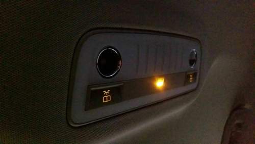

Hallo Leute,
hat schonmal jemand versucht die hintere Lese-/ Innenleuchten gegen die aus dem W212 auszutauschen? Dort ist ja eine Ambientebeleuchtung integriert.
Optisch würde ich sagen, dass es passt... zumindest auf Bildern sehen sich die Leuchten ja recht ähnlich.
Da bei Avantgarde / Elegance ja eh die Schalter beleuchtet sind, gehe ich davon aus, dass Plug&Play möglich sein sollte. Ähnlich wie die UFO-Nachrüstung im 211 ;-)
So, meine Leuchte kam schon heute, weniger als 24h nach der Bestellung. Ich mache immer wieder nur gute Erfahrungen mit dem GTC.
Hier mal ein paar Bilder, die hoffentlich den Umbau der Innereien ohne weitere Worte erklären.

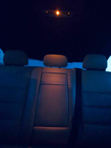

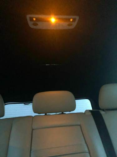

Der Effekt ist bei meinen saharabeigen Sitzen schon sehr hübsch, die Rückbank ist ein einen leichten orangen Schein gehüllt. Leider habe ich keine Kamera, die das festhalten könnte.

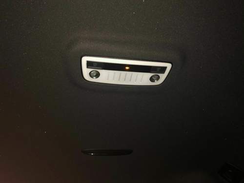

Vorher: oben 204, unten 212
W212 Leuchte zerlegen Schritt 1
W212 Leuchte zerlegen Schritt 2

@Benzfahrer250 schrieb am 12. Januar 2020 um 06:25:18 Uhr:
Hier nur mein Erfahrungsbericht. Habe mir für 20€ von einem S212 Mopf die hintere Leuchte mit der Nr. A2128205001 gekauft.
Passt 1 zu 1! Habe die 3 Leuchtmittel gegen Led ausgetauscht und eingebaut. Die Tasten sind beleuchtet und meine hinteren kleinen Mitfahrer erfreuen sich nun über das dezente Ambiente Licht, das gleich ist wie vorne im Rückspiegel.

habe die Ambientebeleuchtung hinten (W212) heute eingebaut. Funktioniert einwandfrei. Die Ein-und Ausschalttasten sind trotzdem nicht beleuchtet!

Hab jetzt auch Ambiente hinten. Mir gefällts...
