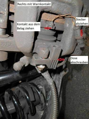

Nein, hinten gibt es keine elektr. Verschleißanzeige, nur eine Nut in dem Bremsbelag. Wenn diese verschwindet wird es höchste Zeit zu wechseln. Da die Bremsbeläge an der Vorderachse über doppelt so schnell wie an der Hinterachse verschleißen wird beim Tausch der Vorderen Beläge die Hinteren mitgeprüft, und wenn die zur Hälfte oder mehr verschlissen sind werden die einfach auch getauscht.

Klar, der Geber kann gedrückt werden.
Somit kommt die Erinnerung ständig.
Hinten rechts Wechsel gleich alles dann hast du Ruhe. Ansonsten Stecker abziehen siehe Bild
@matthiaslausb schrieb am 22. Dezember 2016 um 16:30:25 Uhr:
Einfach Stecker trennen. ? Dann kommt nix mehr oder hab richtig verstanden. ?
Ja hast richtig verstanden,du solltest dann aber auch nicht mehr Großartig rumfahren. Ganz davon abgesehen würde ich das auch nicht bei Mercedes machen lassen.
Ja hab verstanden mache ich schon nur jetz ganze Sachen vor weinachten einkaufe und Silvester
Ja der Weihnachtsstress. Wie gesagt auch das Wechseln ist kein Akt.
Ich bin der Meinung, dass der Geber im Neuzustand Durchgang hat und die Schleife bei Erreichen der Verschleißgrenze der Beläge durchtrennt wird, somit die Meldung im KI kommt.
Andersrum würde es m.E. auch keinen Sinn machen, da sonst ein ausgelöster Geber nicht ersetzt werden würde (Kostenfrage)...
Ja da könntest Du Recht haben kann sein das ich da an meinen Alten Wagen gedacht habe der hat gegen Masse ausgelöst. Dann die Kabel durchschneiden und zusammen drehen.Und mit Isolierband umwickeln . Oder einen Neuen Kontakt holen aber nicht in den Belag schieben. Ich würde es gleich alles wechseln.
