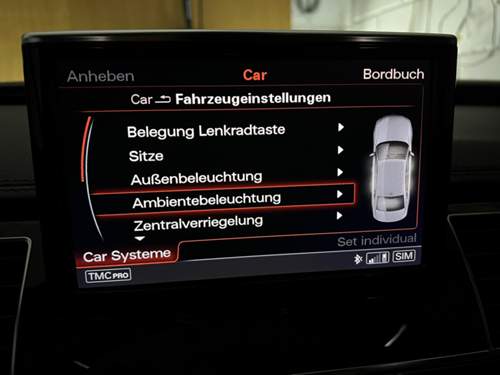

Guten Tag,
Ich habe einen a8 L 4.0tfsi bj 2014/8.
Meine Frage wäre; ich kann über mmi keine Ambientebeleuchtung einschalten oder die Farben wechseln.
Kann man dies codieren?

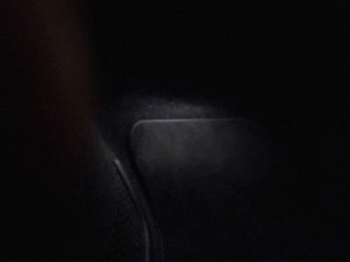

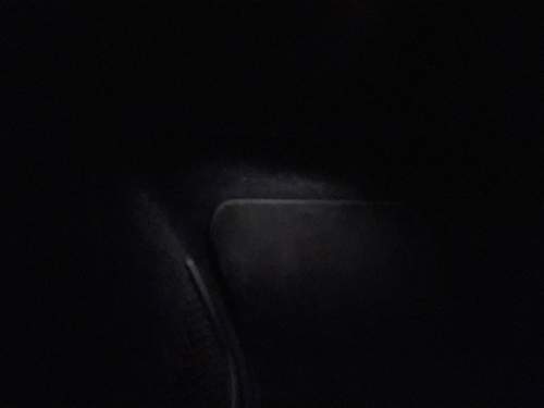

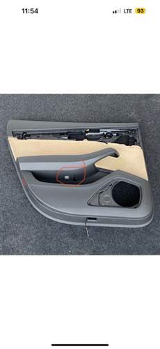

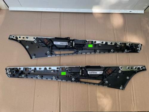

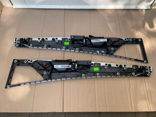

@RSsechs hier die Lichtleisten für die Türen und Abgebildete Türverkleidung mit Markierte LED für Türtaschen
@BIG-BOSS schrieb am 18. Februar 2023 um 11:55:47 Uhr:

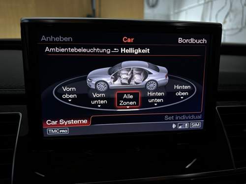

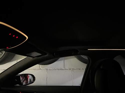

Danke ! Wenn es Serie beim S8 ist, warum hat mein S8plus es nicht ? Ich glaube Ihr habt recht, ich kann nur die unterschiedlichen Bereiche im Fußraum links und rechts, Beleuchtung Dach links und rechts bzw. Mitte Frontscheibe dimmen, rot gibt es nicht ! Das spricht Eurer Meinung nach für einen nachträgliche Codierung ?
Was ist denn jetzt richtig ? Ich bin mir fast 100%ig sicher, dass keine Lichtbögen an den Türen oder der Mittelkonsolen verbaut sind, schaue ich mir gleich mal bei mir an.
Ein Rubin ist rot. Foto hat ich ja heute eingestellt, dass ist die Wahl für Rot.
Ich bin so ein Pfosten !!!!! Fahre fast drei Jahre den Wagen und glaube immer fast alles zu wissen !! Ich fahre immer mit der Abblendlichtautomatik, da gibt es nur Weiß bei der Ambiente Beleuchtung. Wenn ich aber auf manuell Abblendlicht schalte, dann kann ich sogar ROOOOT, ich bin begeistert und weiß jetzt, dass ich nicht alles weiß !! Warum es so geregelt ist, erschließt sich mir aber nicht.

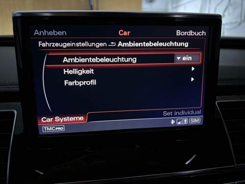

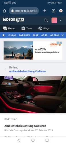

Rot
Das sind die Einstell-Möglichkeiten.
+2
Grundsätzlich weiß und gelb und rot.
Aber Fußraum nur weiß und gelb.
Das Rot kommt ggf. nur aus den Türen.
Sorry funktioniert, da der Fussraum so hell ist, war unten vone und hinten gedimmt und dann kommt das Rot (Rubin) nicht wirklich zur Geltung. Immerhin funktioniert alles.
Viel Rauch um Nichts, Danke für die Antworten.
