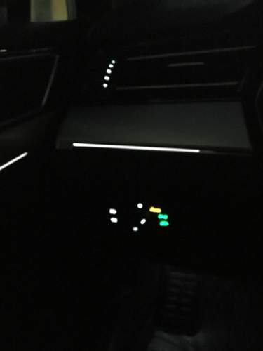

da es mich sehr gestört hat nur Ambientebeleuchtung 1 zu haben, hab ich etwas gebastelt.
Vorweg ich war erst am überlegen komplett auf Ambientebeleuchtung 2 umzubauen, aber drei Dinge haben mich davon abgebracht.
1. die Arbeit, da alle Türen inklusive Türverkleidungen neue Kabelbäume brauchen.
2. Da ich es sowieso nur auf blau lassen würde hätte es wenig sinn gemacht.
3. Beim Verkauf des Autos hab ich keine Lust auf Probleme, ein Soll-Istwertvergleich und nichts mehr geht.
Deswegen hab ich micht entschlossen die normalen einfarbigen LED‘s in die Armaturenbrettleisten zu bauen und mit einem Adapter an die Fußraumbeleuchtung zu gehen. Hat den Vorteil das die Leisten gedimmt werden können und alles schnell rückgängig gemacht werden kann.

Bild 1
Die meiste Arbeit war es, alle Teilenummern herauszusuchen.
Die LED passt an der große Leiste Plug&Play, an der kleinen Leiste muss etwas weggefräst und ein kleiner Halter entfernt werden. Die LEDs mit einer Farbe sind etwas dicker ist als die mit Farbwechsel.
Damit die einfarbigen LED richtig festsitzt, hab ich sie mit Heißkleber fixiert.
Bild 2

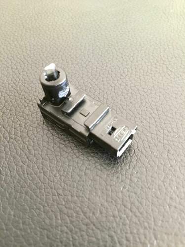

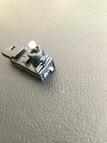

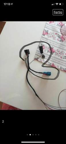

Kabelbaum.
Die O,5mm2 Kabel auf ca. 5 cm Länge zuschneiden.
Die 0,35mm2 erst verlegen und dann kürzen.
Gehäuse 3B0 972 712 mit Pins N 103 361 05 bestücken in die Pin auf Platz 1 kommt das 0,5mm2 braun und 0,35mm2 braun Kabel - und auf Platz 2 0,5mm2 rot/grau und 0,35mm2 blau Kabel +
Stecker 1J0 971 972 mit Pins N 103 357 06 betücken in den Pin Platz 1 kommt das 0,5mm2 braune Kabel - und Platz 2 0.5mm2 rot/grau Kabel.
Das ganze gut mit Gewebeband umwickeln damit keine störenden Geräusche entstehen.
Die werden einfach zwischen Fußraumbeleuchtung und Stecke angeschlossen.(aber erst zum Schluss)
Bild 2-4

Kabelbaum.
Bild 2-4

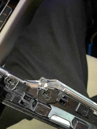

Hab’s jetzt auch soweit fertig, Kabel liegt, muss sie nur noch einbauen und anschließen. Falls ihr gebrauchte Leisten kauft, müsst ihr darauf achten, dass der Lichtleiter vollständig und nicht das Ende abgebrochen ist. Also am besten mit den farbigen LED kaufen. Bild 1 sieht man den Lichtleiter, auf den die LED gesteckt wird. Bei meiner kleinen Leiste war auch der Lichtleiter (wie bei monstermolt) gebrochen. Das ist aber nicht weiter schlimm, da das Ende noch vorhanden war. Die LED bei der großen Leiste hat Plug & Play gepasst bei der kleinen Leiste habe ich am Gehäuse der LED vorne und hinten eine Nase weg geschnitten (Bild 2&3), dann hat sie sehr gut gepasst. Habe auch beide LED zur Stabilisierung mit Heißkleber fixiert. Bild 4&5 LED der großen Leiste vorher und nachher. Falls jemand die Absicht hat, seine Originalleisten zu behalten und nur das untere Chromteil durch eins mit Lichtleiter zu ersetzen habe ich noch die Teilenummern. Kleine Leiste 3G1.947.095LL und große Leiste 3G1.947.096LL (Bild 6&7). Ob man die einzeln bestellen kann, kann ich nicht sagen.
