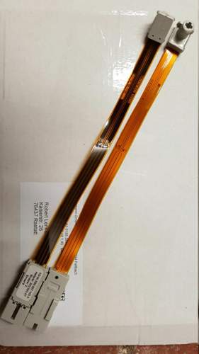

Bild 1
Die meiste Arbeit war es, alle Teilenummern herauszusuchen.
Die LED passt an der große Leiste Plug&Play, an der kleinen Leiste muss etwas weggefräst und ein kleiner Halter entfernt werden. Die LEDs mit einer Farbe sind etwas dicker ist als die mit Farbwechsel.
Damit die einfarbigen LED richtig festsitzt, hab ich sie mit Heißkleber fixiert.

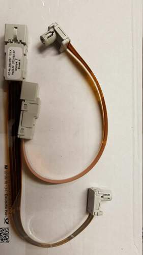

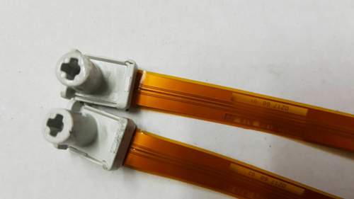

Bild 2
Kabelbaum.
Die O,5mm2 Kabel auf ca. 5 cm Länge zuschneiden.
Die 0,35mm2 erst verlegen und dann kürzen.
Gehäuse 3B0 972 712 mit Pins N 103 361 05 bestücken in die Pin auf Platz 1 kommt das 0,5mm2 braun und 0,35mm2 braun Kabel - und auf Platz 2 0,5mm2 rot/grau und 0,35mm2 blau Kabel +
Stecker 1J0 971 972 mit Pins N 103 357 06 betücken in den Pin Platz 1 kommt das 0,5mm2 braune Kabel - und Platz 2 0.5mm2 rot/grau Kabel.
Das ganze gut mit Gewebeband umwickeln damit keine störenden Geräusche entstehen.
Die werden einfach zwischen Fußraumbeleuchtung und Stecke angeschlossen.(aber erst zum Schluss)
Bild 2-4

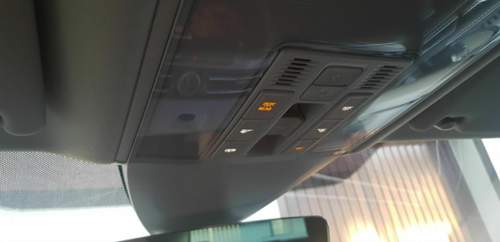

@Golfi30 schrieb am 27. September 2018 um 19:36:17 Uhr:
Auch bei dir leuchtet die Ambientebeleuchtungstaste.. Hmmm
Ja wenn sie auf Aus geschaltet ist.
Was für ein Index hat deine Leuchte?
Habs bei mir auch fertig.
Hier mal meine Codierung von der Lampe.
F3FCAF
Was habt ihr?
Hast du eine neue Lampe gekauft?
Hab grad gesehen ist eine alte Version. Bestimmt Index A oder?

@monstermolt schrieb am 27. Sep. 2018 um 20:6:17 Uhr:
F3FCAF
Was habt ihr?
Ich habe F38380
Und bei dir ist es wie bei Rocco ?
Gelb wenn Ambiente aus.
Weder noch, leuchtet gar nicht
Ich hab hier zwei Stück mit Index B und jede ist verschieden. Bei einem leuchtet so Taste gelb wenn aus und bei der anderen wenn Ambiente an.
Denke das es eher an einer Codierung liegt. Nur kann ich dir weder mit Vcds noch mit VCP ändern.
Ich könnte es morgen mal mit obd11 probieren.
@monstermolt ich teste mal am Samstag deine gepostete Codierung
