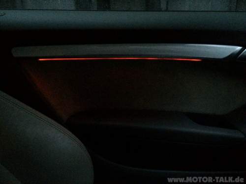

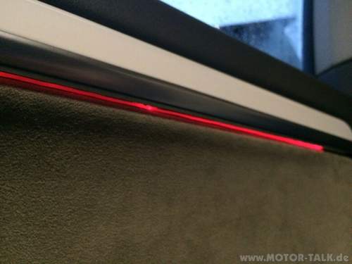

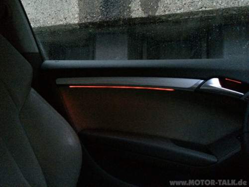

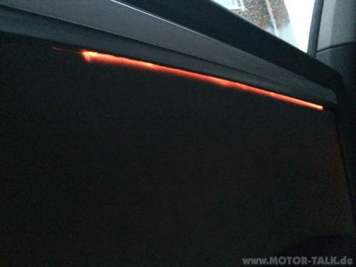

So jetzt mal mein Betrag.
Bilder
War eine Schweinearbeit, aber das Ergebinss sieht Optimal aus.
Fast wie Original.
Die Original Leisten aus dem A6 wurden genommen. diese habe eine Langezogene kerbe die ich mit Klaren Plexiglas ausgefüllt habe und dann der Aluleiste mit einem Dremel angepasst habe, so das quasi kein übergang entsteht, Bündig mit der Leiste. Die Leiste wurde innen bis auf das Alu runtergefräst. Auch die Türverkleidung musst ein bisschen bearbeitet werden. Dort musste im Bereich der Lichtleiste hinten das Schwarze Plastig weggeflext werden(Dremel) Alles in allem bin ich zu frieden. Für den umbau muss mann schon Relativ gut mit Werkzeug umgehen können.
Strom wird abgegriffen im Türsteuergerät PIN8 + PIN4(Doppelbelegung Masse)
Dimbar über die Ambientbeleuchtungsfunktion im MMI. Codierung vorrausgesetzt
Die Originale weiße Led die dort drin war wurde gegen eine Nichia 3mm LED Rot getauscht mit vorwiderstand 180Ohm.
