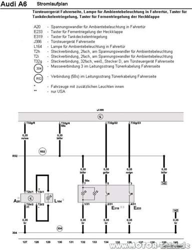

Bin ein wenig weiter mit meinem Umbau! Habe nun die Dekorleisten bearbeitet und mit LED'S ausgestattet! Da ich das ganze aber analog dimmbar zur Fußraumbeleuchtung haben will ... benötige ich jetzt noch den richtigen Pin an dem Steuergerät in der Tür! Kann jemand mir da nen Rat geben oder weiss evtl. sogar welcher Pin es ist. Zum Durchmessen bin ich noch nicht gekommen!
Dann melde Dich unter
https://erwin.audi.com
an und dann kriegst Du auch die passenden Stromlaufpläne...
Hoffendlich hilft es etwas...
Welche Fünktion das Steuergerät für die Ambientebeleuchtung hat weiß ich nicht, vielleicht eine Spannungsbegrenzung.
mfg
A6-tuersteuergeraet-fahrerseite-lampe-fuer-ambientebleuchtung
