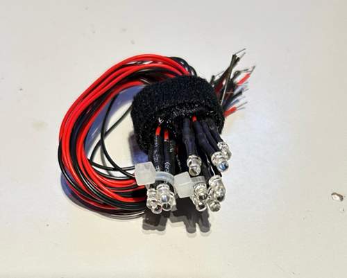

Ich hab die hier bestellt:
10 x Nichia LED 3mm weiß 18.900mcd NSPW300DS
Abstrahlwinkel: ? 25°
Bauform: 3mm rund
Gehäusetyp: wasserklar
Ich baue einen 560 Ohm Widerstand dazu.
Ergibt ungefähr 19mA (20mA im Datenblatt).
Bilder folgen sobald ich fertig bin.

original ist pro Tür eine LED verbaut, @RudiS du hast auf mehrere pro Tür aufgerüstet? das Bild irritiert mich irgendwie :p
habe die Bilder oben erst jetzt gesehen, kann man den Umbau ohne die Türpappen abzunehmen etwa von vorne machen???
Ich denke mal es geht schon. Aber entspannter ist es, wenn die Pappe auf dem Tisch liegt und man von beiden Seiten rankommt.

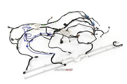

Hallo also ich hab jetzt mal eine LED auf der Beifahrerseite getauscht. Leider geht diese immernoch nicht.
Zum meinem Erstaunen hab ich festgestellt dass die Armlehnenbeleuchtung am Mitteltöner Lautsprecher angeschlossen ist. Da ist aber alles Original. Im Netz gibt es folgenden Anbieter bei dem sieht man das auch so:
ist das irgendwie eine low Version oder was ist hier los ?
Ambient-verkabelung
bei mir war auch kein Widerstand im Stecker verbaut
Am Mitteltöner?
was hat sich denn dein Vorgänger dabei gedacht :D
Wollte er Beleuchtung im Takt zur Musik oder wie?

P.S das könnten die Stecker für die Türbeleuchtung unter der Tür sein, welche du da eingekreist hast.
ich habs mir nach dem Essen nochmal angeschaut... ich hab wohl den Stecker vom Hochtöner mit dem der Lichtleiste vertauscht. Das sind nämlich die gleichen und räumlich auch nicht weit voneinander weg. Jetzt geht die Beifahrerseite wieder. Ist auch heller, aber einstellen lässt sich das nicht. Muss nochmal im dunkeln testen
