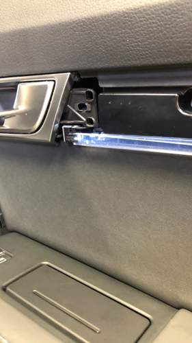

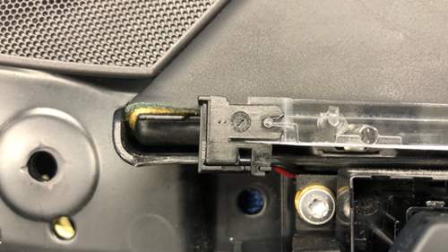

So ich war eben am Auto... mit ner Taschenlampe... und da hab ich gesehen dass da bei mir schon solche Leisten in der Tür verbaut sind... aber die leuchten nicht...(hat das licht der Taschenlampe reflektiert) kann das es sein das es einfach nicht codiert ist ? oder ist es eher kaputt?
@silent_bob_83
Die werden codiert, ja.
Im MMI hast du denn auch einen entsprechenden Eintrag für die Ambientebeleuchtung.
Eventuell ist aber auch die LED defekt oder der Stecker nicht drin, wobei das dann schon für alle 4 Türen sein müsste, unwahrscheinlich.
Da wirst du wohl nicht drumherum kommen mal die Türpappen zu demontieren.
Probehalber kannst du die Lichtleisten auch innerhalb der Türpappe an den Leitungen der Griffmuldenbeleuchtung anschließen.
Wenn du die Zierleiste rausnimmst, siehst du die Leiste und den Stecker.

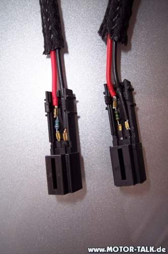

vielleicht kann ja den Widerstand gegen einen kleineren austauschen.
Led-leiste-in-tuer

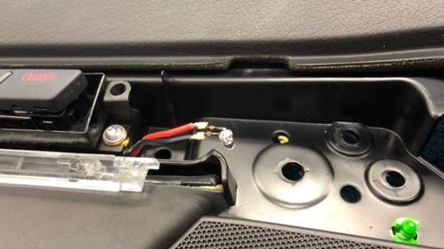

Besser wird sein, die LEDs zu tauschen, denn die originalen LEDs verlieren ihre Helligkeit mit den Dienstjahren. Ich habe das gemacht und bin bis jetzt zufrieden mit dem Ergebnis.
Die LEDs werden bei Amazon mit Vorwiderstand und Betriebsspannung 12V angeboten.
Genau, bitte nicht einfach den Vorwiederstand verändern.
LEDs benötigen nunmal einen definierten Ohmschen Widerstand zum korrekten Betrieb.
Ein zu kleiner R verkürzt die Lebensdauer enorm.

so ... im MMI war die Funktion nicht drin, also hab ich sie eincodiert. Im komfort und MMI. Passiert aber nichts.
die Helligkeit ist beim Eintritt in die Funktion immer 0 und es leuchtet nix. Ich hab auch mal eine Zierleiste abgemacht ... da ist definitiv der Lichtstreifen verbaut. Woran kann das jetzt noch liegen ?

Es ist also nur eine LED und eine durchsichtige Plasteleiste.
