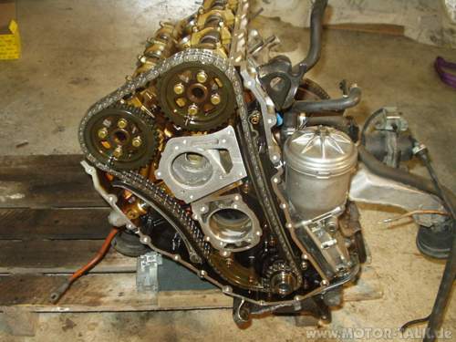

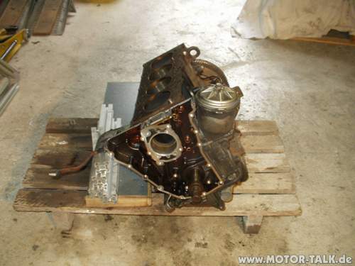

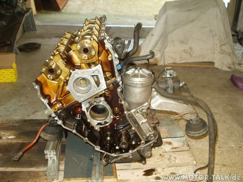

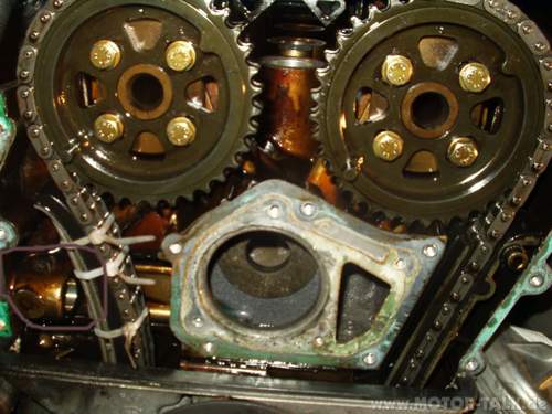

Kann Dir aber mal paar Bilder von meiner Hobbyschrauberei anhängen damit Du mal den offenen Kettentrieb siehst.

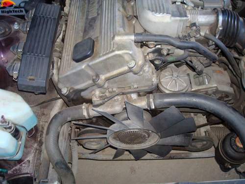

hab euch mal ein Bild angehangen - wenn einer so gut ist, der möge mir das das doch einzeichnen / einkreisen etc - Vielen Dank.

auf dem bild ist der kettenspanner nicht zu sehen.
nur das du mal die ventildeckeldichtung neu machen solltest, da sifft es ganz ordentlich
ja ich weis das es da ziemlich übel aussieht ABER die wurde im April 08 erst gewechselt bei 182 tsd km (jetzt hab ich 201 runter). Halten die noch nichtmal 20k km ?! -.-

öl ist in ordnung, da wurde wohl schlampig gearbeitet...
der kettenspanner sitzt auf der linken seite, ist aber auch auf den zeichnungen von bmw.fans zu sehen

Den Kettenspanner kannst du so nicht Fotografieren, da wirst du es schwer haben hinzukommen, mit deiner Kamera.
Denke daran das der Spanner unter einer gewissen Vorspannung steht.
Raus geht er relativ einfach, nur rein ist sehr Kraftaufwändig und besonders viel Platz hast du auch nicht.

Zum Thema oberer Steuerdeckel: haltet mich für plöd aber wo ist denn überhaupt der kettenkasten zu sehen? (mit oberen und unteren Steuerdeckel?
kann mir das nicht jmd auf mein hochgeladendes Bild einkreisen? werd aus dem etk nicht schlau bzw kann mir das nicht bildlich vorstellen wo das sein soll :-(

Um gleich die komplexität des Eingriffes zu verdeutlichen:
Wenn Du den Motor so weit zerlegst könntest auch gleich hier
die Nummer 10 mit erneuern. Problem ist nur dass dazu der Zylinderkopf runter muß.
Denn die hintere Profildichtung wird beim M42 auch gerne mal undicht......

Hänge Dir mal ein Bild an wo die Einbaulage des Kettenspanners markiert ist(der komische Kreis).
Auf dem Bild ist der Kettenspanner nicht zu sehen, ebenso ist das Bild ohne den oberen Kettenkastendeckel.
Am unteren Bildrand siehst Du die vordere Profildichtung(so schräg von oben/vorne) und darunter ist der untere Kettenkastendeckel angeschraubt.
Hoffe geholfen zu haben.....
