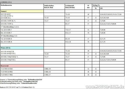

Vielleicht hilft dir das hier weiter.
Sind die werksseitigen Freigaben für dein Auto.
Gruß,
Speedy
Freigabe-werksseitig
Huijuijui...mal langsam. 😁
Klick dich am Besten mal durch diesen Katalog hier KLICK MICH und such dir was Feines aus.
Die Genehmigung dazu findest du in den COC-Papieren (da steht alles drin).
Hast du dieses Papier? Wenn nicht, lass es von deinem Freundlichen ausstellen.

Guck wie gesagt im Felgenkatalog nach. Da sind alle Felgen für dein Modell aufgelistet...ohne, dass du Probleme bekommst.

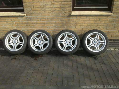

hab zufällig stern bzw styling 44 felgen 17" abzugeben 😁
mfg
ps. hab jetzt 8j x 18" et 35 drauf mit 225er reifen, passt !
mfg
mfg
mfg
Die Styling habe ich jetzt auch bei mir über.
Aber die sind für den TE wahrscheinlich zu langweilig...mir sind sie zu langweilig. 😁

Der BMW-Felgenkatalog wurde ja auch schon erwähnt, daraus ist eine große Auswahl an Rädern für das E46-Modell zu sehen, die du eintragungsfrei fahren kannst. Tipp: Die Radgrößen vom Z4 (E85) sind mit denen des E46 identisch und können auch Eintragungsfrei gefahren werden. Allerdings schaut nicht jedes Z4-Design auf nem 3er hübsch aus, aber das ist Geschmackssache.

Falls dir Styling M68 gefällt, schau mal in meiner Signatur. Ich hab grad einen Satz zu verkaufen.
Bild-2
