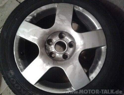

Suche Alufelgen mit Winterreifen für meinen A6 Avant 1.8T Bj.2002.Habe nur den neuen Brief wo nur eine Größe 205/55/55 steht.Würde mir gern von Audi A6 4F Winterräder zulegen.Problem ist das sie 225/55/16 sind

Der Abrollumfang der 225er ist gerade noch im Toleranzbereich.
Letztendlich musst du dir die 4F Felgen eh beim Tüv eintragen lassen da es die Felgen ab Werk nicht auf dem 4B gab und die Reifengröße meines Wissens beim A6 4B auch nicht ab Werk verbaut wurde und somit nicht freigegeben ist.
Hallo, ich kenne zwar den Toleranzbereich nicht, aber wenn ich mir den Abrollumfang berechne, ergibt das eine Differenz von knapp 8% - ich denke nicht, dass dies im Toleranzbereich liegt.
Für meine Berechnung habe ich bei der ersten Dimansionsangabe R15 genommen, da 55-Zöller etwas selten sind.
Der Toleranzbereich liegt bei +-4%.
Beim Facelift hat Audi endlich mal kapiert das eine 288mm Bremsanlage zu wenig ist und min. 312mm verbaut und dafür benötigt man 16" Felgen. Die minimum Standardgröße ist beim FL mit der 312mm Anlage 205/55 R16.
Das macht denn einen Abrollumfang von -3,5% was noch im Rahmen ist,man sollte aber beachten das man bei Stadtblitzern bei denen man sonst mit Tacho 60 Km/h vorbeigefahren ist und er einen nicht gesehen hat sich dies nun ändern kann🙂
Denn der Tacho zeigt weniger an als vorher.
falls es dich intressiert habe noch nen satz Orginale 16er da mit fast neuen winterreifen da, verkauf da ich im winter nicht fahre... 😉 sind glaube ich 215/55R16
Felgen sehen gleich aus wie aufm BILD, aber sind nicht meine, meine sehen nicht so ungepflegt aus 😁
