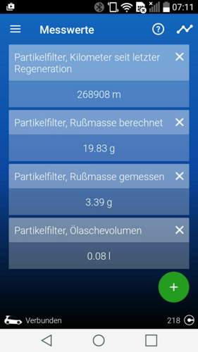

Ich kann bei mir die Öltemperatur nur via OBDeleven auslesen. Die App dafür lässt sich auf dem System, wie jede andere Android App auch, ebenfalls installieren.

Könntest ein Bild hochladen wie das mit obdeleven aussieht?
Sei mir nicht böse, aber Google und so 🙄
https://obdeleven.com/de/
Ich meine, wie es auch dem MMI ausschaut.
Wisst ihr was alles über den Canbus Stecker ausgelesen wird?
Wenn man darüber auch ÖL Temp. Auslesen kann dann wird es sicherlich auch bei meinen Android System dabei sein.
Hab ja Audi A1 2010, ich glaub bei dem kann man ÖL nicht auslesen also über das Originale MMi
Über den OBD-Stecker kann so ziemlich alles ausgelesen werden. Die große Frage ist, was man daran anschließt und welche Protokolle das jeweilige Gerät beherrscht. 99,9% der 08/15 OBD-Dongles beherrschen nur rudimentäre Funktionen (Drehzahl, Kühlmitteltemp. usw.). OBDeleven war neben VCDS (wofür es keine App gibt) bisher die einzige Option, um auch die anderen Sachen auszulesen, wie bspw. die Öltemp. Daher war es mir das Geld dann auch wert.
Ein eigenes Bild habe ich leider nicht zur Hand im Moment. Im Grunde sieht es aber aus wie auf dem angehangenen Bild. Nur eben mit Öltemperatur. 😉

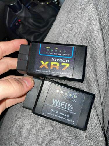

Ja hab auch ein OBD2 WLAN/Bluetooth dongle für 10€ gekauft gehabt. Fürs Handy. Hat auch Öl Temperatur gelesen. Aber meine Frage war ja jetzt was alles über den Canbus Stecker gelesen wird. Weil mein Radio kann ja von vorne rein (Drezahl,Geschwindigkeit, Anschnallgurt, Handbremse, Licht, Lenkrad Bewegung, Kilometerstand und ob Tür auf und zu ist anzeigen... ich denke mal das der auch ÖL auslesen kann. Hab aber dazu noch nichts gefunden da ich erst mal nicht so viel Zeit dafür habe
Welcher 10€ Dongle konnte das denn?
Was genau alles ausgelesen werden kann, weiß ich nicht. Da hilft nur viel Spielen und recherchieren^^
Weis grad nicht mehr welchen hab einfach den billigsten genommen und der konnte das Vlt ein Glücks Griff
Die habe ich.
Cool... sind das zwei verschiedne? Hast du vielleicht noch einen Link?
Sind zwei verschieden, einer mit Bluetooth und einer mit WLAN (wlan ist mit iPhone Kompatibel)
Aber hab leider kein link mehr.
Die App die ich benutz habe „Car Scanner“ kostet aber 5€ glaub ich
