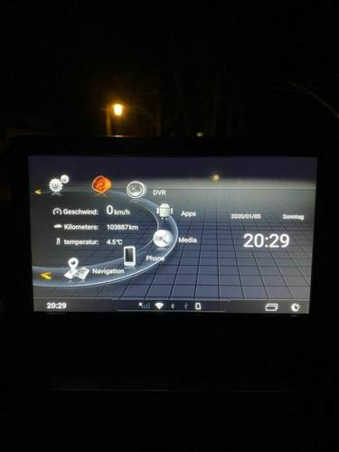

Ich habe mir dieses Radio bestellt https://de.aliexpress.com/item/4000310040299.html
Das erste mal als es angekommen ist hat es nicht funktioniert der Verkäufer hilft auch nicht wirklich weiter man muss ihn richtig drohen mit AliExpress etc. Hab aber dann nochmal bei ihm bestellt kam auch an und alles Funktionierte hoffe jetzt nur das ich vom alten Radio das Geld zurück bekomme da es noch aufm Rückversand zu ihm ist.
Zum Radio selbst es läuft einwandfrei mit Android 9.
ABER als ich das Radio zurückgesetzt habe ist die Originale Radio Oberfläche nicht mehr komplett auf den Bildschirm drauf (Bild 1)
Warte noch auf die Antwort des Verkäufers ob es da eine Lösung gibt.
Habe ihn auch noch gefragt ob es ein Subwoofer Anschluss gibt oder ein extra Kabel dazu gekauft werden kann.
Die Oberfläche find ich an sich gut aber hab noch keine Möglichkeit gefunden die Apps neu anzuordnen. (Bild4)
(Bild5)
Was ich auch noch doof finde oder noch keine Lösung zu gefunden habe ist das ich die Android Oberfläche nur per Touch bedienen kann.
Was mich überrascht hat ist dass das Radio erkennt ob die Handbremse angezogen ist, ob man angeschnallt ist, den Kilometerstand des Wagens, die Temperatur... etc (bild2)
Beim Rückwärtsgang wird direkt auf den Parkmodus umgeschaltet er erkennt sogar die Lenkrad Bewegung 😮 also sieht so aus wie beim Originalen Parksystem. Ich habe aber noch keine Kamera deshalb ist das Bild nur schwarz bei mir wenn ihr die Parksensoren habt werden die auch angezeigt.(bild3)
System braucht so 30 Sekunden bis es hochgefahren ist
Sorry für das durcheinander schreiben kann grad kein klaren Text fassen xD
Mit dem Code 8888 kommt man in den versteckten Einstellungen dort kann man auch mehrere Bluetooth Verbindungen aktivieren und somit zb ein OBD2 Stecker verbinden.
Ergänzung* unter den versteckten Einstellungen habe ich es geschafft die Originale Audi Oberfläche komplett aufm Display zu bekommen (was bei Bild1 angesprochen wurde)

Musstest du bei der Installation irgendwas beachten? hattest du eine Einbauanleitung? hattest du "lose" Kabel? Also Kabel ohne spezifische Steckverbindung?
Nein war alles eigentlich einfach, alle Stecker passen aufeinander, gab auch keine losen Teile. Bei den Canbus Stecker hatte ich zum Glück deine Anleitung sonst käme ich da nicht weiter. Man sollte aber trotzdem schon Ahnung von haben was man da macht sonst wird es schwer
Es ist 1zu1 wie deins.
Wo hast du das Mikrofon verbaut? Hab grad noch Bilder gefunden als ich es zusammen gebaut habe.
Hast du eine Idee ob man da ein Subwoofer anschließen kann. Zb so ein Adapter Kaufen? https://www.amazon.de/.../ref=sr_1_4?...
+2
Das Mikrofon habe ich im Dachhimmel verbaut. Da wo auch das Originale Mikro von Audi sitzen würde. Habe ich auf Seite 3 des Themas beschrieben.
Bzgl. Subwoofer habe ich leider keine Ahnung. Ich glaube nicht, dass das System dafür einen extra Ausgang hat.
