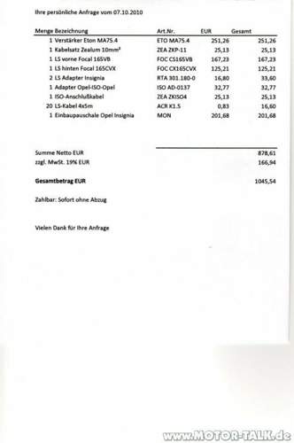

Das "hört" sich nicht schlecht an, konnte aber keine Preise finden. Ich plane im Frühjahr auch eine Erweiterung.
Angebot im Anhang.
Werde mir aber erst einmal umgerüstete Autos anhören.

Den Soundprozessor hat mir ein Bekannter auch empfohlen. Allerdings bist Du da schon in Preisregionen wo Du einen kompletten Radiotausch in Betracht ziehen könntest, außerdem kann man dann seine Lenkradtasten nicht mehr benutzen. Das wäre für mich ein NoGo.
Um einen Boxentausch wirst Du denke ich trotzdem nicht herumkommen - ein 800€ Soundprozessor in Verbindung mit 5€ Boxen ist irgendwie.. naja 😉
