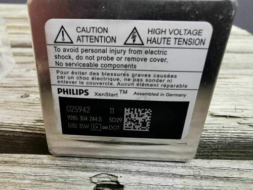

Ich habe heute Morgen meine Standard-Xenon gegen Osram Xenarc Night Breaker Laser D3S getauscht. Dauer für beide ca. 90 Minuten und Kosten 135 €.
Standardmäßig sind Philips-Brenner verbaut.

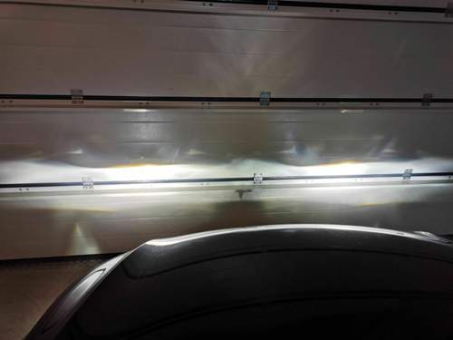

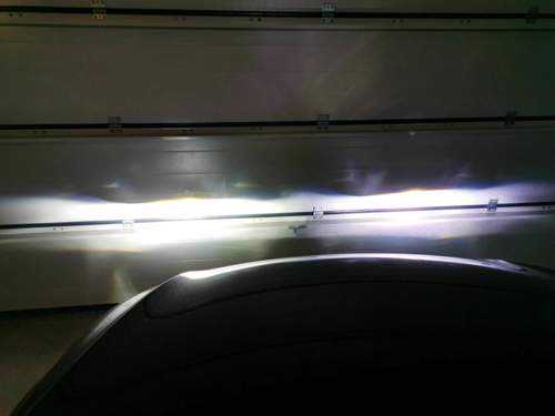

Hier noch zwei Vergleichbilder, Original und NBL. Das Bild mit den NBL entstand direkt nach dem Einbau, also ohne Einbrennzeit.

Mit den neuen NBL bin ich top zufrieden, vor allem der rechte Fahrbahnrand im Nahfeld bis ca. 20m vor dem Auto wird deutlich besser ausgeleuchtet!
