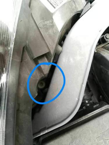

Ich weiß nicht wo die schraube ist muss dafür der SW raus oder finde ich die so?

Ich bin erst einmal abends gefahren wollte sie sich noch ein bisschen einbrennen lassen. Kannst du mir sagen wo ich in etwas die stellschraube finde dann Dreh ich die mal halbe Umdrehung hoch.

Ist das die schraube die ich eingekreist habe mit Imbus oder muss der SW dafür raus?

Das ist die Schraube, und du brauchst einen 7er Inbus dafür.

Ja super danke dann kann der SW ja drin bleiben werde mich dann nachher mal mit einen 7er Imbus bewaffnen und eine halbe Umdrehung drehen :-)
Da due die Scheinwerfer ja eh draußen hattest bei der Montage schau mal eh ob beide gleich hoch leuchten, ansonsten fährst du eh besser ein mal in die Werkstatt lässt die die Scheinwerfer zumindest gerade stellen und guckst dann wie die Leuchtweite ist.
Wenn es dann immer noch zu tief ist drehst du ne halbe Umdrehung, wenns dir passt lässt es so.
Ich habe meine Scheinwerfer ja einstellst, ich mache mir vor ausbau ne MArkierung an die Wand wie sie leuchten.
Nach der Demontage und Montage vergleiche ich das immer mit meiner Markierung und stelle die Scheinwerfer wieder drauf ein. Du darfst natürlich nicht zuerst mit dem Auto wegfahren oder so.
Immer so vorgehen. Licht an Markierung an die Wand. Licht aus und Scheinwerfer raus, alles umbauen und Scheinwerfer wieder rein. Dann Licht an und vergleichen, wenn was nicht so ist wie vorher einstellen und dann erst los fahren.
Wenn ihr an den Scheinwerfer herum dreht, dann auf alle Fälle den Lichtschalter von Automatik auf Normal stellen!
