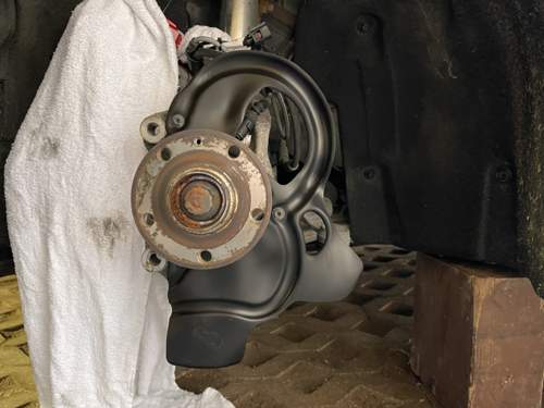

Ich hab meine originalen Bleche auf die Form der Audi Sport Bleche zurecht gestutzt und die RS3 Luftführungen verbaut. Ich fahre die Ceramic und konnte auch vorher ohne Luftführungen und geschlossene Bleche nicht über Bremsleistung klagen. Ich hab den Wagen aber auch noch nicht so lange um das gut vergleichen zu können.
Aber wie sagt man - besser haben als brauchen ;)
482a5da4-219a-418d-9bb3-ad9c470b470b
Auch eine Lösung! :-)
Mit dieser minimalistischen Lösung sind zumindest der ABS Sensor, das Traggelenk sowie der Spurstangenkopf noch vor der Abstrahlungs-Hitze geschützt, wenn die Scheibe mal richtig warm wird.
@WhiTTy schrieb am 6. Mai 2022 um 17:54:47 Uhr:
Durchweg Positive! Hab noch keine Nachteile bemerkt, selbst bei "Regenschlachten".
klingt gut:)
@avant-20vt-2.5 schrieb am 6. Mai 2022 um 17:55:05 Uhr:
Sowas gefällt mir...wenn es das für den TTS geben würde;)
