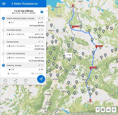

Ich empfehle mal die typische Strecke mit dem A Better Route Planer zu simulieren, um ein Gefühl für die ungefähre Reichweite unter verschiedenen Bedingungen zu bekommen.
Wenn ich da z.B. eine Strecke München - Hamburg mit maximal 130 km/h plane dann sind die typischen Stopps bei 10 - 50/66 % in einem Abstand von etwa 105 - 154 km. Eine praktische Autobahnreichweite von 300 km bei 130 km/h halte ich deshalb für utopisch.
MS70D-München-Hamburg
Ist deine Routenplanung mit dem Tesla s 70 ausgelegt.?
Und wieso zeigt dir der Routenplaner an dass man immer bis 50% Laden soll und nicht bis 80%
Ja.
Da ist man dann selbst mit einem Hyundai Kona oder einem VW ID3 viel schneller unterwegs.
Der Routenplaner zeigt das an weil das die optimale Ladegeschwindigkeit ist. Lädst Du bei diesen alten Modellen länger sinkt die Ladeleistung deutlich ab und Du bist länger unterwegs.

Aber wie Du sagst, es geht nicht darum ob jetzt ein ID.3 oder ein M3 die Strecke schneller schafft, sondern darum dass ein MS70D auf Langstrecke eine Krücke ist und keinesfalls 300 km praktische Reichweite auf der Autobahn hat. Viele moderne E-Autos in der Preisklasse, oder kaum teurer, ob Tesla oder nicht, sind für Langstrecke auf jeden Fall besser geeignet.
