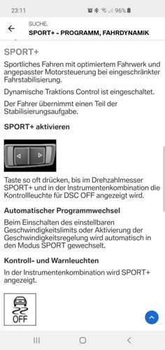

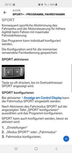

Möglicherweise kann das einer von den Fachleuten bestätigen, also ob im Sport+ Modus lediglich noch das DSC deaktiviert wird? Oder was sich sonst innerhalb der einzelnen Modi verändert? Ggfs gibt es dazu ja sogar ne brauchbare Übersicht? Besten Dank....
Die Anleitung sagt dazu folgendes, siehe Screenshots anbei:

@cpet schrieb am 13. März 2019 um 23:16:55 Uhr:
......das dürfte doch wohl nicht für die D5 Software gelten, sondern nur für Abstimmung in Serie .... Gilt selbst dann nur noch teilweise, wenn man ein nicht adaptives Sportfahrwerk hat...
Was willst du denn hören, das er im Sport+ Modus 100PS mehr hat?
Das einzige was verändert werden kann ist das Ansprechverhalten des Motors und der Automatik (bereits bei Sport-Modus auf "bestes" Verhalten eingestellt!) und bei Sport+ sind zusätzlich noch die Sicherheitssysteme auf ein Minimum herunter gedrosselt, komplett Abschalten lässt sich dies nicht.

In meiner Frage zum Thema ging es nicht darum, etwas "hören zu wollen", sondern um eine kompetente Aussage zu den Unterschieden in den Fahrstufen nach dem "flashen" auf Alpina D5!. Die fallen dann nämlich offenbar anders aus . Dass Du die Frage nicht verstanden hast, zeigt sich aber bereits daran, dass Du Fotos aus der Bedienungsanleitung hochlädst, die den Serienzustand zugrunde legen-die ist mir wohl bekannt. Ggfs. bist Du im falschen Thema gelandet....Hast Du die Alpina D5 Software überhaupt?

Das hat aber nichts mit den Fahrmodi zu tun (Sport+, Sport,Comfort,Eco).

In Sport+ wird DTC aktiviert (sonst nix).
Alles wie in der BDA beschrieben.
Am xDrive ändert sich sowieso nichts, das VG hat ein eigenes Steuergerät und ist von der Getriebesoftware völlig unberührt.

Es ist nicht Deaktivieren von DSC (das wäre ein dritter Fall- nur durch langes Drücken entsprechender Knopf), sondern Aktivieren von DTC.
Das ist ein spezieller Modus des DSC.
Steht auch in der BDA.
