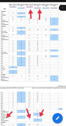

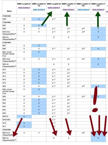

@bo.per schrieb am 9. November 2023 um 12:15:48 Uhr:
War bei mir auch. M3 G80 (11/22) lt. BA auch nur das FE Öl.
Lt. Anlage BMW LL04 auch 5w40 z.B.
Die Anlage umfasst bei mir 11 Seiten mit allen LL04 Ölen
Und woher kommt deine Erkenntnis, dass Du LL04 verwenden darfst, obwohl es in der BA nicht aufgeführt ist?
Die LL04 Liste habe ich auch.
@DriverF48 schrieb am 9. November 2023 um 12:26:36 Uhr:
Anhand der BMW Dokumente.
Dein Händler kann anhand der Fahrgestellnummer die Liste aufrufen.
Das habe ich mit meinem Händler zusammen gemacht und er hat mir auch sämtliche Dokumente zukommen lassen.

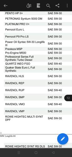

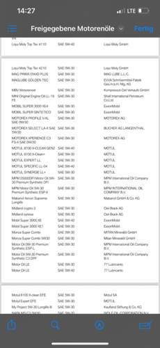

Könntet ihr diese Liste mal hier teilen?
Ist das Öl dabei für den S58? BMW Longlife-04
RAVENOL RUP Racing Ultra Performance SAE 5W-40
@DeLaDope schrieb am 10. Nov. 2023 um 10:36:54 Uhr:
Meine Liste ist Ausgabe 07/2020. Also lieber was neues beim Freundlichen holen.
Vielleicht hat
@bo.per
was neueres?
Im Anhang die unter LL04 geführten von Ravenol.

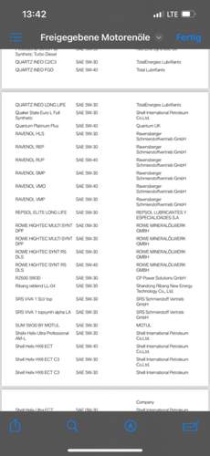

@DeLaDope schrieb am 10. November 2023 um 10:36:54 Uhr:
@bo.per schrieb am 9. November 2023 um 14:28:16 Uhr:
Leider nein :-(
Liste von 11/22.
Ist dabei.
Ich benutze es auch. Absolut empfehlenswert.
