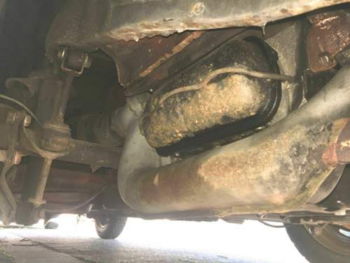

Gerade bietet jemand einen Samtroten an, also habe ich es mir angeschaut und ganze Menge Fotos gemacht. Wie immer - was ist Euer Eindruck? Für mich sieht er etwas versifft aus. Im Motorraum ist alles ölig-schwarz-dreckig, auch Schtuzbleche. Unten teilweise auch. Rost habe ich nicht gesehen, aber vielleicht wäre das anders, wenn man ihn auf der Hebebühne hätte. Er sieht nicht besonders gepflegt aus. Kein Drama, aber es sagt einiges über das Händchen des Eigentümers.

Der Verkäufer hat einen ehrlichen und seriösen Eindruck gemacht, obwohl er manchmal Zündspule oder Zündkerzen mit Verteiler verwechselt. Aber das muss nicht jeder wissen. Er hat den Käfer seit ca. 12 Jahren und hat ihn nur im Sommer gefahren. Vor 3 oder 4 Jahren hat er ein H bekommen - mit Bemerkung Motor ölfeucht, Getriebe ölfeucht. Vor kurzem lief er angeblich auf 3 Zylinder (was der Verkäufer asl Grund für den Dreck im Motorraum sah - ich sehe überhaupt keinen Zusammenhang) und war deswegen in Rainers Garage in Sprendlingen - eine bekannte und gute Adresse in Rheinhessen. Auf meine Frage was gemacht wurde, sagte er, dass der Motor draußen war und neu abgedichtet wurde, aber wohl schon vor ein paar Jahren. Auf die Frage nach Ventilspielüberprüfung kam nur ein Fragezeichen im Gesicht - nie gemacht.
Er will ihn verkaufen, weil er noch ein paar andere Autos hat und den Käfer kaum fährt.

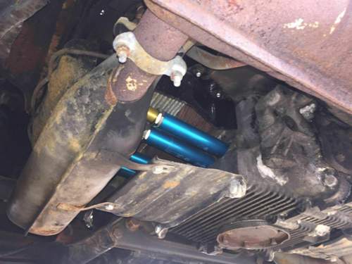

Weil das hier in der Nähe war und man den Preis bestimmt auch noch runterhandeln könnte, habe ich mir diesen angeschaut:
https://www.ebay-kleinanzeigen.de/.../1702665939-216-5334
Und live vor Ort war ich ziemlich davon enttäuscht, was man heute für 12 k€ angeboten bekommt. Sicherlich kein Schrott, aber seht selber... Ich lade ein paar Fotos gleich hoch. In der Anzeige sieht man ja wiedermal nichts.
Ich würde gerne Eure Meinung wissen.

Restauriert .... 😁 ... ich lach mich weg.
Die versuchen halt alle abzuzocken was geht.
Wenn ich die ganze Bastelei da sehe wird mir schlecht.
Hat der mal gebrannt ? Der Gebläsekasten sieht zumindest so aus.

Das Wort "restauriert" hat inzwischen eine völlig nichtssagende Bedeutung bekommen. Ich wüsste überhaupt nicht, mit welchem Wort ich ein wirklich restauriertes Auto beschreiben sollte.

Einfach mit der tatsächlichen Bedeutung des Wortes. Zurückversetzt (in den Neuzustand).

Danke für die Rückmeldung. Ob er gebrannt hat, weiß ich nicht. Schlimm finde ich auch, dass der Verkäufer den Namen einer lokalen und recht bekannten Käferwerkstatt genannt hat, wo sein Käfer angeblich restauriert wurde - "mit Motorzerlegung und Abdichtung und dort auch immer gewartet". Diesen Namen möchte ich hier nicht erwähnen, weil ich Zweifel an dem Wahrheitsgehalt dieser Aussage habe. Offensichtlich hat er neue Stößelschutzrohre bekommen - das hat sicherlich nicht der Eigentümer gemacht. An dem Flansch der Benzinpumpe wurde auch was abgedichtet. Aber der allgemeine Zustand sieht für mich alles andere aus als restauriert. Und da hat Raginhart völlig recht - dieser Begriff wird heute extrem überstrapaziert.
Sehr befremdlich fand ich den Moment, als er plötzlich von 1302 sprach. Wenn der Besitzer nicht weiß, was er hat, löst das bei mir immer einen Alarm aus.
Gut, der Käfer hat sich erledigt. Zumindest für diesen Preis.
