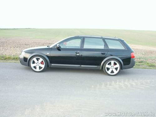

Also das tieferlegen beim allroad Luftfahrwerk geht über die Diagnose-Software VAG.COM bzw. es heißt jetzt VCDS . wenn man die Vollversion hat. Steuergerät 34-Niveauregulierung > Anpassung > dann neue Werte für jedes Rad eingeben( Mitte Rad bis Kotfügelkante) und dann zum schluß bestätigen und das wars. Ich hab in der tiefsten Stufe vorne mitte Rad bis Kotflügel 390mm und hinten 400mm wollte ein bisschen keilform . Tiefer geht nicht wirklich dann liegt er vorn auf den begrenzern und Quietscht an der Vorderachse. Aber die tiefe ist für nen Allroad völlig ausreichend. ;o)))
Mfg Andreas
Pict4382
welche Reifen und Felgengröße ist das auf dem Allroad (Bild)
Bitte genaue Bezeichnung.(Zoll, ET)
Danke im voraus für die Antwort.
Hallo... das sind 9 x 19 ET 35 Audi RS6 Felgen... mit 255/35 R19 Reifen... vorn mit 20mm Spurplatten pro Seite und hinten 25mm pro Seite.
Mfg Andreas
