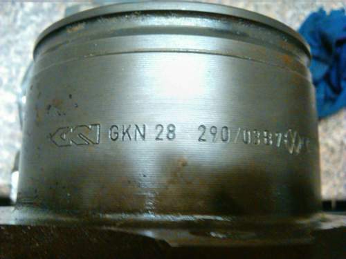

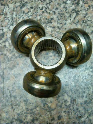

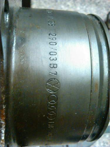

Hi, hier auf den Fotos hast Nummern vom gestern ausgebautem Tripod.
..stammt aus einen 2,5 tdi quattro automatic
Img-20150919-193452
Img-20150919-193402
Img-20150919-193345
Super .... danke sehr damit kann ich was anfangen ..... aber warum hast du deines ausgebaut ? Hat das auch gepoltert ? Sieht ja so noch gut aus.
Ein Versuch die Vibrationen im Auto zw.105 und 140kmh wegzubekommen. Wollte das Gelenk nicht ohne ein Neuteil ausbauen um nur zu schauen, hab dann aber auch gleich das neue verbaut und ebenso neues radseitiges Gelenk. Hab allerdings auch erst (nur) die rechte Seite gemacht. Links kommt noch dran.
Bei dem ausgbautem Tripod-Gelenk konnte ich kaum Verschleiß feststellen und das bei 200 000km. Die radseitigen haben allerdings schon so n mahlendes Geräusch erzeugt.
Für die Tripod-Gelenke muß man eh die ganze Welle ausbauen, da der hinteren Deckel ab muss, um den Käfig von der Welle zu bekommen bzw an den Sprengring zu kommen für das Tripod.
