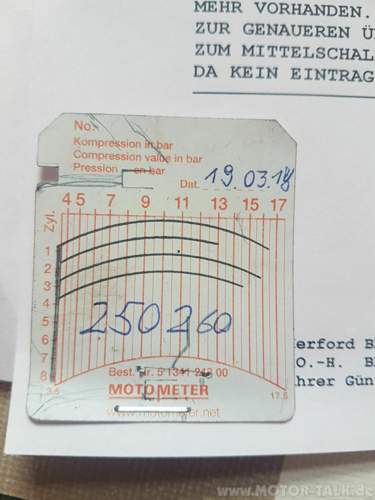

hab eine allgemeine Frage zur Kompressionswerten bei Golf 4 Motoren.
Habe in einem "so wirds gemacht " Buch geblättert.
Da steht eine Tabelle mit Angaben der Kompressionswerte für verschiedene VW-Golf4 Motoren in Neuzustand und die Verschleißgrenze...
Wie kann es aber sein das ein gebrauchter Motor mit weit über 100.000 Km Laufleistung, höhere Kompressionswerte an manchen Zylindern aufweisen kann als ein neuer Motor.
Speziell geht es um den 2.0 l Motor.
Neuer Motor: 10-13 bar laut Tabelle
Gebrauchter Motor: bis zu 16 bar
Schaut Euch auch bitte die Anhänge zur Verdeutlichung an.
Kann sich das einer erklären?
Danke und Gruß.

Wo liegt das Problem @krockie ?
Die Tabelle ist eigentlich eindeutig:
Kompression Neu: 10-13 Bar
Kompression Verschleißgrenze: 7,5 Bar
Und die Druckdifferenz zwischen den Zylindern soll nicht mehr als 3 Bar betragen.
Er wundert sich darüber das die gemessenen Werte ÜBER den angegebenen liegen.
Die Peaks würde ich jetzt nicht für bare Münze nehmen.
Rein rechnerisch sind hier keine 16 Bar möglich. Da würde das Gemisch ja fast schon wie ein Diesel zünden.
Der 2.0 Motor hat maximal ein Verdichtungsverhältnis von 10,5:1
Also alles über 13 Bar ist argh unrealistisch.

Ich tippe mal aufgrund des Aufdruckes auf dem Skalenblatt, auf das hier Kompressionsdruckschreiber
Ich zweifel einfach mal die richtige Durchführung der Messung an.
Hier mal ein Auszug wie gemessen werden sollte:
Die Prüfung muss bei betriebswarmem Motor erfolgen. Zur Prüfung sind alle Zündkerzen herauszuschrauben. Kompressionsdruckmesser nacheinander an den einzelnen Kerzenöffnungen anschliessen und Motor bei geöffneter Drosselklappe jeweils 10mal mit dem Starter durchdrehen.
Wichtiger als der absolute Wert ist allerdings die Gleichmässigkeit.
Hat dein Mechaniker evtl. bei laufenden Motor gemessen? (die Vermutung habe ich bei den großen Peaks)

vielleicht ist das gerät ewig lange nicht mehr geeicht worden. jedes reifendruckmeßgerät an den tanke muß immer wieder geeicht werden.
andere möglichkeit für zu hohen druck wäre, daß der brennraum stark verkokt ist (brennraum wird kleiner)

Wichtiger ist wohl wie Du auch schon erwähntest, die Gleichmässigkeit. Zylinder 2 zeigt da schon Auffälligkeiten.
Na ja, jetzt weis ich zumindest warum die Werte nicht stimmen können.

Ich hätte hier auch sofort auf Ölverbrauch getippt oder falsche Kerzen Wärmewert,aber bei hohen Ölverbrauch hast du bei der Kompressionsmessung eine abdichtende Wirkung zwischen den Kolbenringen und Zylinderwand dadurch kann sich der Wert auch erhöhen.
