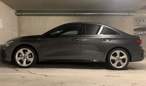

Ich hab' mir das Ganze jetzt nochmal etwas genauer angeguckt.
Die Stelle, wo mir dieses verzögerte und dann "ruckartige" Anfahren am häufigsten und stets reproduzierbar auffällt, ist bei mir zuhause in der Tiefgarage. Weil die Stellplätze nicht so superlang sind, fahre ich mit der Front da gerne so dicht wie möglich an die Wand ran (so auf 5 cm). Und eben dabei zeigt sich immer dieses unschöne und ganz schlecht dosierbare Verhalten beim Anfahren, wenn ich mich noch ein Stückchen dichter an die Wand 'rantasten will.
Ohne Wasserwaage hätte ich steif und fest behauptet, dass mein Stellplatz praktisch eben ist. Tatsächlich hat er aber doch eine minimale Steigung, die mit bloßem Auge kaum zu erkennen ist (siehe Foto), die aber mutmaßlich bereits dafür sorgt, dass der Berganfahrassistent ins Geschehen eingreift. Dieser ist scheinbar derart sensibel eingestellt, dass er schon bei minimalster Steigung seine Arbeit aufnimmt.
Wenn ich auf wirklich ebener Fläche stehe, dann tritt auch dieses unerwünschte Anfahrverhalten nicht auf, weil der Berganfahrassistent sich raushält. Muss aber halt absolut eben sein. Dann ist auch ein sehr gut dosierbares, ganz langsames und ruckfreies Anrollen ohne Weiteres möglich.
Tg-berg

@Genuine-G schrieb am 11. Januar 2023 um 11:01:49 Uhr:
